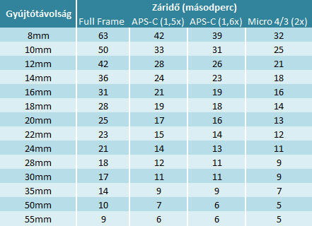

acsati #27215 üzenetére
Ezt a táblázatot egyszer egy cikkhez raktam össze, ez az "500-as szabályt" teszi puskázhatóvá (de van aki másra, mondjuk a 600-ra vagy a 400-ra esküszik, esetleg 450).
A Föld forog és ha nem akarod, hogy ez a forgás "elcsíkozza" a csillagokat, akkor az 500-at elosztod a full frame ekvivalens gyújtótávolsággal és megkapod hány másodpercnyi expozíciót bír el.
Például: 500/16mm=31,2s
Szóval 31,2 (vagy lefelé kerekítve 31) másodpercig exponálhatsz látható sávozódás nélkül (de ugye kérdés mi a látható 16 vagy éppen 100 megapixelen, milyen optikai felbontóképességed van, stb). De az 500-as szabály jó közelítéssel fog jó eredményt adni.
