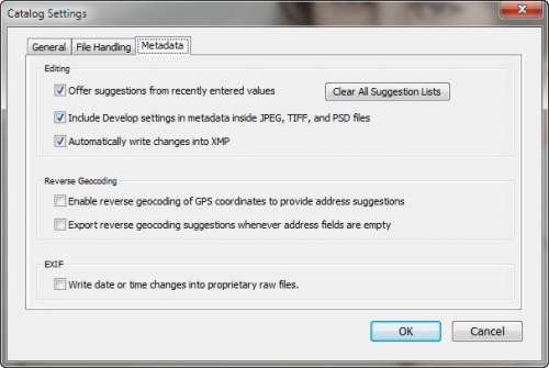

Santiagain #13342 üzenetére
Nem csinálok felesleges plusz munkát sem magamnak, sem a számítógépnek (a két legerőforrásigényesebb funkció Lightroomban az objektív korrekció és a bőrhiba javító).
