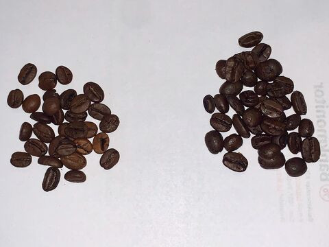

konzumpro: eddig a központi nkem sose lett vízköves, max a kazán belül, de azt úgyse látom, csak szól a gép, hogy vízkötelenítést kér, én meg megcsinálom. A gyári tejsavas löttyel mindig jó lett az eredmény. Igen, mérni nem lenne rossz, mert ugye fix ideig őröl, és minél finomabb, annál kevesebb hullik ki. De ugye van ez az aroma tanuló funkció a philips/saeco vonalban, ami a préselés ereje alapján állítja a mennyiséget, meg a kezelőn állíthatok 3 fokozatot, Szóval csak tipp lehet, mennyi megy bele. most a legfinomabb előtt van talán 3-4-el, gyárilag középállásban volt. Remélem gyárilag jól van beállítva, és 1-esen nem darálja le magát majd a daráló. Egyelőre a pogácsát figyelem, még szétesik mind mikor kiesik, az xsmall-ban mindig egyben maradt a kieső pogácsa. A giroban meg kávéfüggő volt.
Neked melyik philips is van?coolabácsi: nem az, hanem Selezione espresso forte intenso , igazából arany-fekete
Ez a különbség a Lucaffe (jobbra) és a most gépbe töltött régről maradt kávé közt.
installálni jó az az öreg is, még 2-3 kávé és elfogy úgyis. -

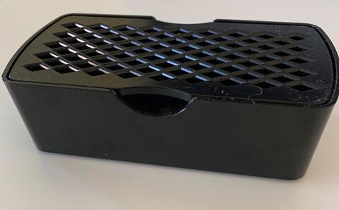

Nagyon drágák a kiegészítő alkatrészek. Például a csészetartó perforált lemez kb. 8 ezer Ft. A csepptálca is kb. 15 ezer Ft.
Azt nem értem, miért van tele "zeugzugos" bordákkal a csepptálca? Az ott felgyülemlett kávéiszapot elég nehéz eltávolítani. -
