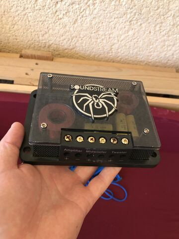

Sajnos a magassugárzó elé mindenképpen kell valami, ami megvágja az arra jutó jelet. Ha sem crossover, sem a fejen vágás nincs, akkor pillanatok alatt el fog füstölni a magas.
Az elképzelhető, hogy nem a megfelelő hangváltót használtad hozzá, vagy meg kellett volna fordítani a polaritásukat, de fizikai hangváltó nélkül a fejnek kell eleve elrendezni, hogy melyik csatornára milyen jel jusson. És akkor valószínűleg azt kell mondanom, a jelenlegi fejegységed nem tudja, sőt, elégnek sem tűnik a 2 pár rca kimenet. Általában 3 pár van, hogy el tudja különíteni a magas-mélyközép-szub szekciókat.Ha nem cserélsz fejet, akkor kelleni fog a fizikai crossover.
Rivaul
Rivaul #73862 üzenetére
Bekötöttem. Szerencsére maguk a mély közepek rendben vannak. Még így is nagyon szép hangjuk van. A paraméterek nagyon közeliek a Fusionéval amibe be lett illesztve. Nem vagyok maradéktalanul elégedett de kevésbé vagyok már mérges. Ennyit még így is megértek. Csak ha leírja mi a gond vele (valószínűleg emiatt váltott ennyiszer gazdát) akkor is elviszik/em. Nem értem az ilyen embereket... Még is csak egy 100k+ szett volt valamikor még akkor is ha ennyire hiányos. Köszönöm szépen a segítségeket.
Lite
Rivaul #73860 üzenetére
Az veszélyes játék lesz, ha ismered a vágási pontokat, és abból egyértelmű, hogy a magast nem fogja elégetni, akkor működni fog a dolog, de az impedancia-korrekció nem ezekhez a sugárzókhoz lesz tervezve, szóval messze nem az eredeti minőségét fogod kapni.
Ha teheted, csináld vissza az üzletet. Vagy, majd egyszer, aktív rendszert használj, ahol nem kell fiziaikai hangváltó. Oldalanként 1 hangváltó van, tehát jól veszed észre, hogy kellene még egy ilyennek...
