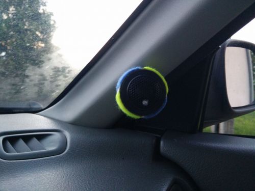

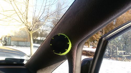

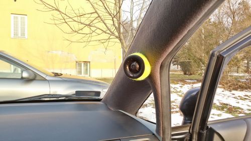

Mint G Astra tulaj, mondok egy tippet, amiért itt mindenki megkövez és öl
Nálam csak a mélyközép van az ajtóban, szerintem a tükörháromszög lefolytja a magast. Egy ideig a tükörháromszög elé kirakva használtam, úgy jobb volt, de a nagyobb teljesítmény érdekében inkább kiraktam az A oszlopra és külön kábelt húztam neki. Nálad erre nincsen szükség. Tükörháromszögön kívül viszont javaslom, hogy próbáld ki.
Na én megkíméltem magam az ajtón való vezetékeléstől és az erősítőtől a fejegység ISO csatijáig vezetékeltem. A fejtől az ajtóátvezetőig és az ajtón belül is a gyári kábelek mennek. Azon a fél méteres szakaszon aztán vígan elvan. Mindezt egy Kicx 6020 szetthez, ami áramvámpír. Picipeti hallotta, nagyon azért nem panaszkodott. Tervben van egy kábelcsere, ott is egész biztos az ajtóátvezetőig fogom húzni, esetleg ajtón belül is cserélem, de hogy én nem fogom az ajtóátvezetőt furkálni, az egész biztos.
Innentől én pl nem túrnék bele abba a részbe addig, amíg fejről hajtod. Ajtón belül úgyis a szett gyári kábelei mennek. -
