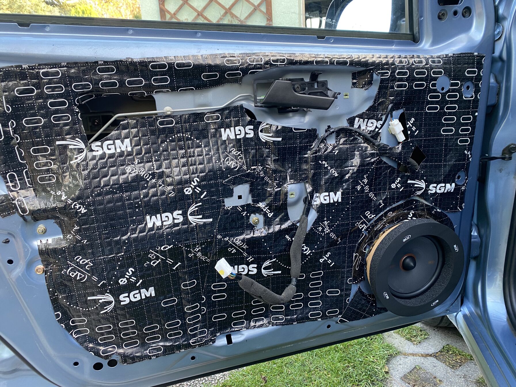

Köszönöm a választ. Azóta volt annyi időm hogy a bal oldali ajtót is leszigeteltem és belekerült a Gladen Alpha mélyközép is, a magasakat még nem cseréltem ki, valószínűleg ki kell vágnom majd a gyári helyen a tartót és csak úgy fog beleférni. Így sokkal élvezhetőbben szebben-részletesebben szól, valószínűleg a felemás ajtó és hangszóró sem tett jót a hangzásnak de egyrészt meg szerettem volna hallgatni a különbséget, másrészt nem is értem rá minkét ajtót megcsinálni egyszerre. A polaritás nem lett átcserélve. Erősítőhöz is megérkezett a kábelszett, az lesz majd a következő lépés hogy bekerül és bekábelezem és a mélyláda is bele kerül majd. Úgy tűnik alakul a dolog a végére meglesz a mosoly ha így folytatódik...
A kilépőfény logo már csak a ráadás ha már úgyis le volt szedve a kárpit, egy ideje már rakosgattam.
