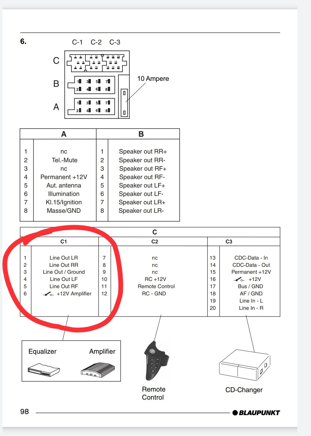

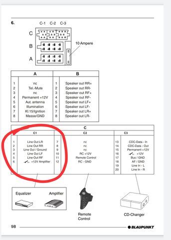

bayarena
#99254784 #74558 üzenetére
Koszonom szepen, kozben en is erre jutottam, hogy oda majd masik kimeneten megy a jel, de ez igy nagyon jo, hogy megerositetted.
Meg is rendeltem.
Most mar csak azt kene kideritenem, hogy lehet-e kapni atalakitot, ami a Sony-s kabelcsatit osszehozna a Nissan csatlakozojaval.
Meg sose szereltem be ilyet, szoval nincs nagy rutinom a forrasztgatassal.. -

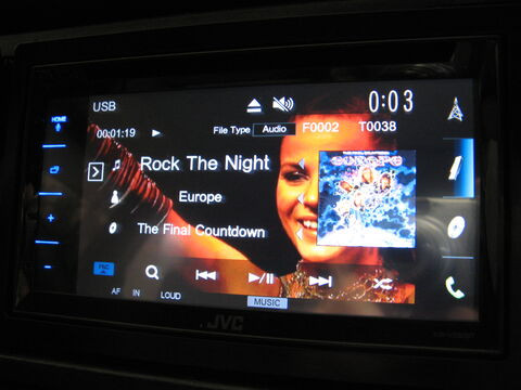

V8engines
#99254784 #74183 üzenetére
Beépült, összeállt a dolog (nem volt egyszerű mutatvány). De semmi csatit nem húztam szét benne (így még érdekesebb volt), nehogy hibát hozzon összerakás után. Olyan ez már nekem mint egy számítógép.
Új kora óta nem tudom amúgy rátenni a frissítést, videókat nem viszi, se képeket. Vagy mikor milyenje van kép ügyileg, nem jöttem még rá. Nem értem. Előbbi kettőt nem is látja pen-en. De már lesz...om, örülök hogy a lemez rész és Mp3, Flac mennek.
Ja, a frissítés 17-es (ahogy a fej is) a legújabb, az is van rajta, csak gondoltam, hátha megoldja a problémát. Na de ezt hagyjuk is, 2 éves procedúra a szervizzel és a bolttal.
Szerintük semmi baja. -De aláírom, a számítógép világ nem az én asztalom. De ha a leírtak alapján adnám/adom neki a videót (kép méret és satöbbi), akkor se olvassa. Képeket meg bármekkorát tudna. Na de tényleg elengedtem.Szóval összeállt és elszívásra kötöttem be végül a ventit. Erről megkérdeztem unokatesóm is, aki szakma közeli, autóvillamosságis.

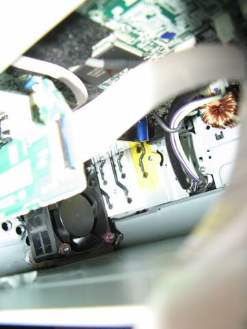

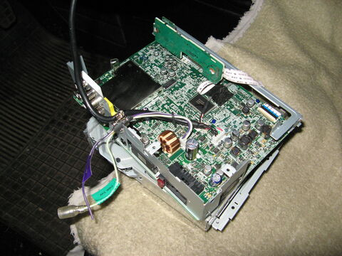

V8engines
#99254784 #74171 üzenetére
Szia és köszi szépen!
Aktuális lett a válaszod.
Este tesztelgettem, elég rendesen tud melegedni az a hűtőbordának nevezett semmi. Úgy, hogy nincs is kihajtva a gép.
Tehát akkor tesztelek előbb. Piros lesz a remote, a fekete a test. Oké.
Mi történhet ha nincs meg a rendes táp? Max kisebb a fordulat, avagy ingadozó lehet?
Na rámérek majd multival, mi jön ki.Még egy kérdés. Szívásra vagy fújásra kössem be a ventit? Mert ilyet és olyat is hallottam már. Azaz szívja el a házból a meleget, vagy veresse célzottan kintről a levegőt?
A Zenec szívásra van állítva. De csakis CD meghajtáskor működik, tuner esetében nem.
Persze lehet ahogy bemelegszik, bekapcsol és rásegít a hűtésre. Bár, kétlem hogy az a hatalmas hűtőborda (komplett hátsó rész és kis oldal darabok) nagyon átmelegedne.
