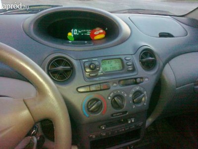

A 2001-es évjaratú Toyota Corollában lehet cserélni a fejegységet?
A '99-es Toyota Yarisban lehet cserélni a fejegységet? -
