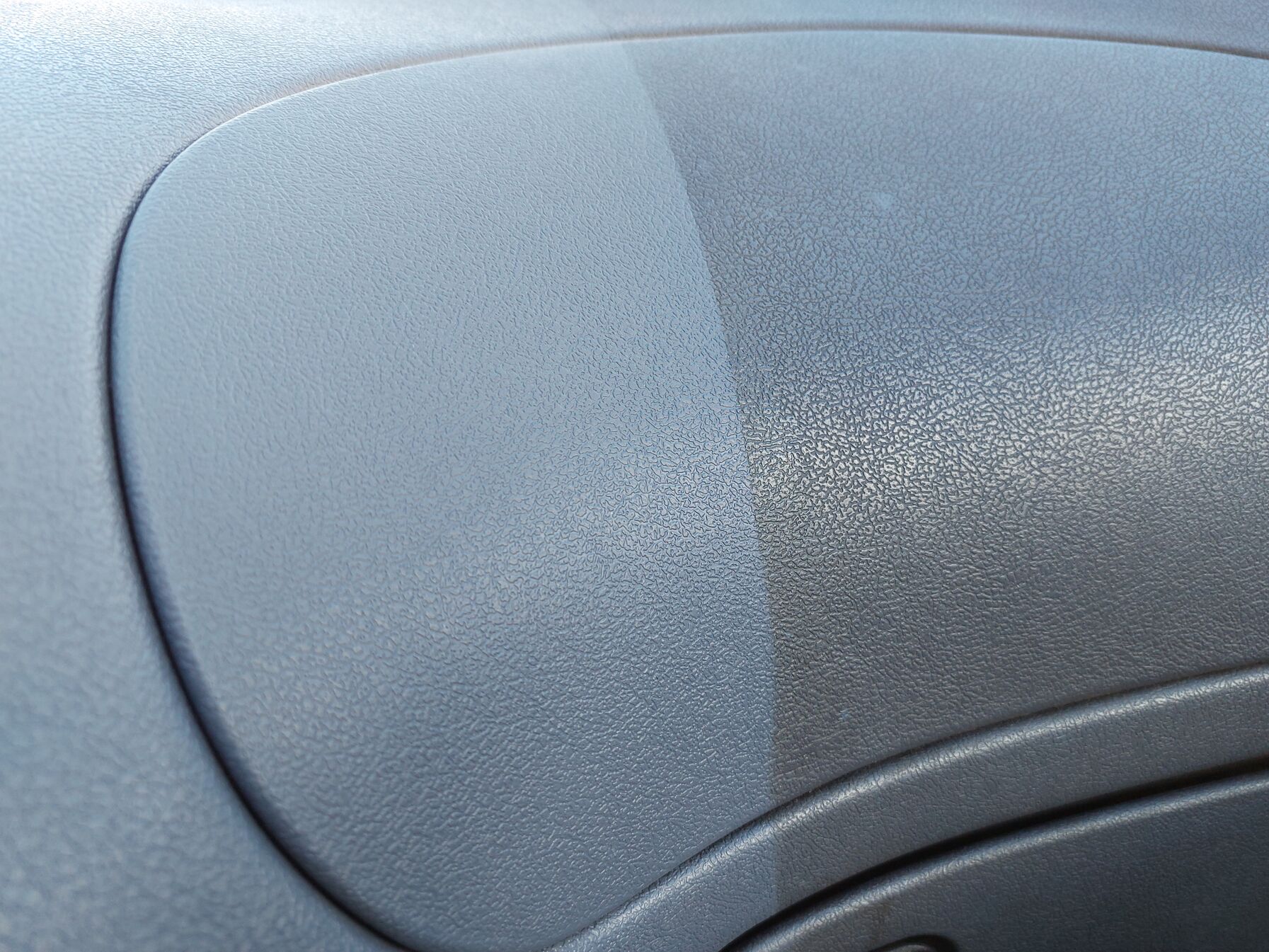

válasz Petyyyyy #49006 üzenetére
Az egyenletes szín szerintem annak köszönhető, hogy van a cuccban egyfajta "bevonat", ami a szövetet hivatott megóvni kissé a túl gyors újrakoszolódástól. Olyasmi egyébként, mint egy nagyon durván széthígított impregnálószer. Műbőrön is elég jól működik, nyilván műanyagon is fog.
Petyyyyy
Irigység kicsit ON.
Bezzeg a Vectra ami tegnap érkezett... Majd a végén dobok be pár képet, de talán ez az eddigi legdurvábban lerúgott darab.weres78 - Scusi, itt a sötét oldalra gondoltam. Azt nem tudtam elképzelni mitől koszolódik mindenhol ugyanolyan mértékben.
Fr3eWar - Én is megnéztem párszor mire leesett melyik fele a tiszta.

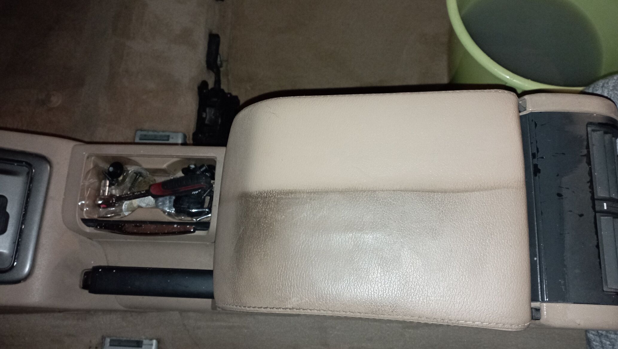

válasz Petyyyyy #49018 üzenetére
Szépek lettek
Viszont azt a két ülést én biztos lecserélném. Nagyon el lettek intézve
Mivel takarítottad így le?koxkids: Milyen ablaktörlőket kapott? nekem úgy tűnik, mintha nem feküdne fel rendesen a szélvédőre.
átmehetsz vele ipa-val is, ártani nem fog, de azt is el tudom képzelni hogy a lapátokon levő bevonat miatt van. -
Petyyyyy
válasz z0d1@Ku$ #49019 üzenetére
Köszi, én is elégedett vagyok az eredménnyel és szerencsére az ügyfél is. Ugyanakkor egyetértettünk abban is, hogy a "bőr" állapota nem kielégítő, így majd újra lesz bőrözve a teljes szett.
A pár napja is említett Colourlock intenzív tisztítót használtam + Colourlock és CG kefét felváltva, attól függően mit engedett a bőr állapota.
