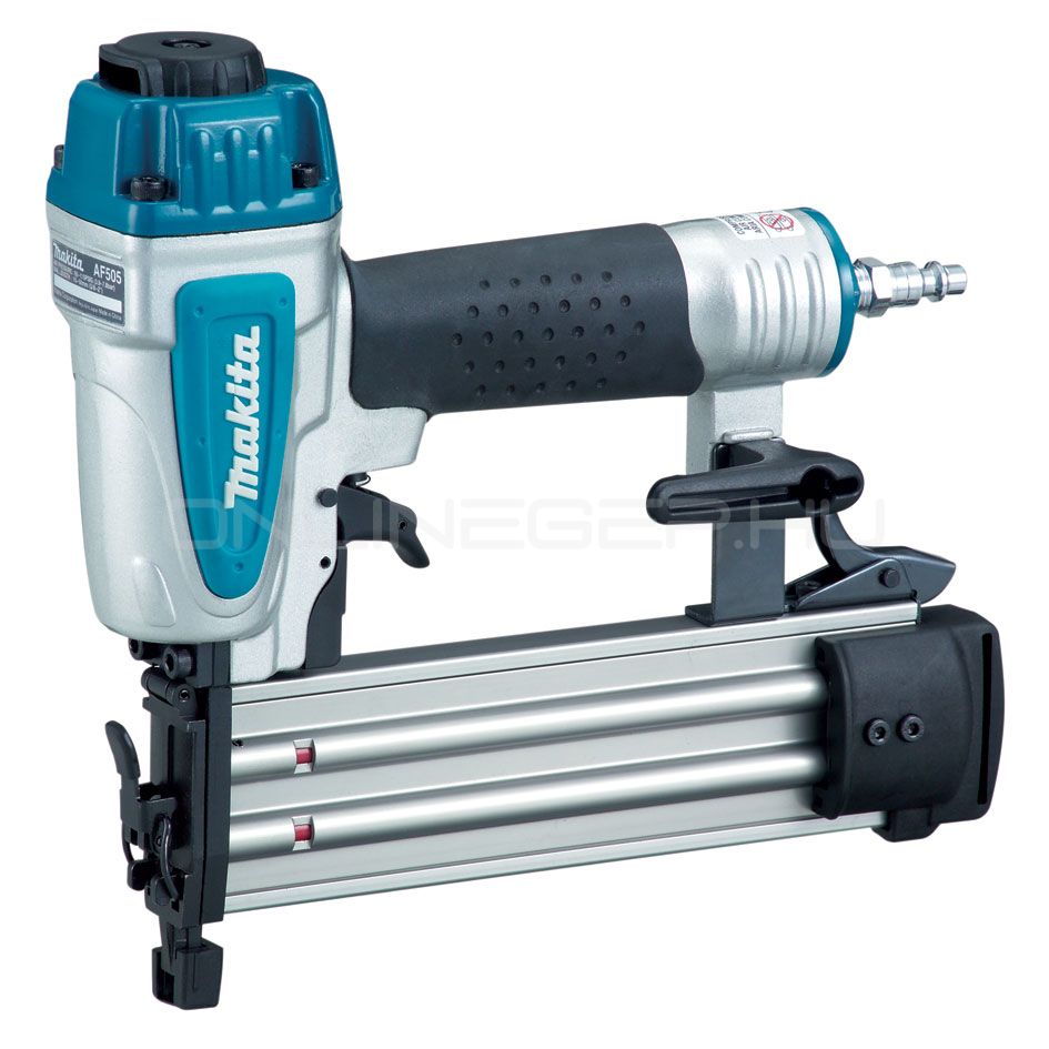

Lehet,hogy nem ide a topikba illő kérdésem lesz,de hátha itt vannak tapasztalatok.
Milyen kompresszort ajánlanátok?
Tűszegezőhöz és gépek takarításához használnám leginkább.
Mit tudnátok ajánlani? -

Amikor becsukja az ajtót ezekkel rögzíti hogy ne nyíljon ki. -
Hunyus
Köszönöm a válaszokat,akkor rendelek egyet.
