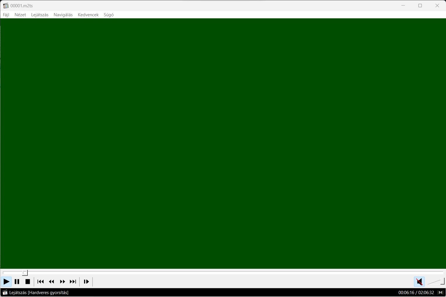

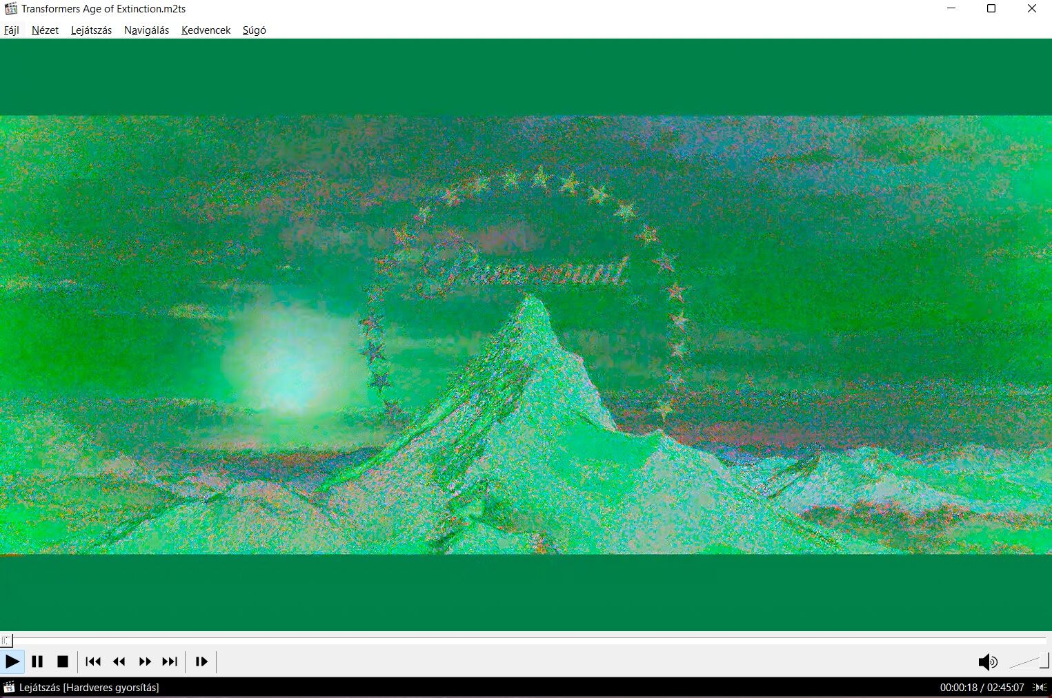

Nem a DTDL-hez kell a dual dekóderes SoC hanem a DTDL-en belül a FEL típusú videósávhoz. Ha a DTDL MEL sávot tartalmaz ahhoz nem kell a kettős dekóder mert az gyakorlatilag csak RPU.
Ha kibontod a fájt akkor a másodlagos "videó" sávot elindítva pc-n máris látod a különbséget. MEL-nél nem lesz kép. FEL-nél lesz!
MEL: kép
Paramount FEL: kép
Egyéb stúdiók FEL sávja: kép -

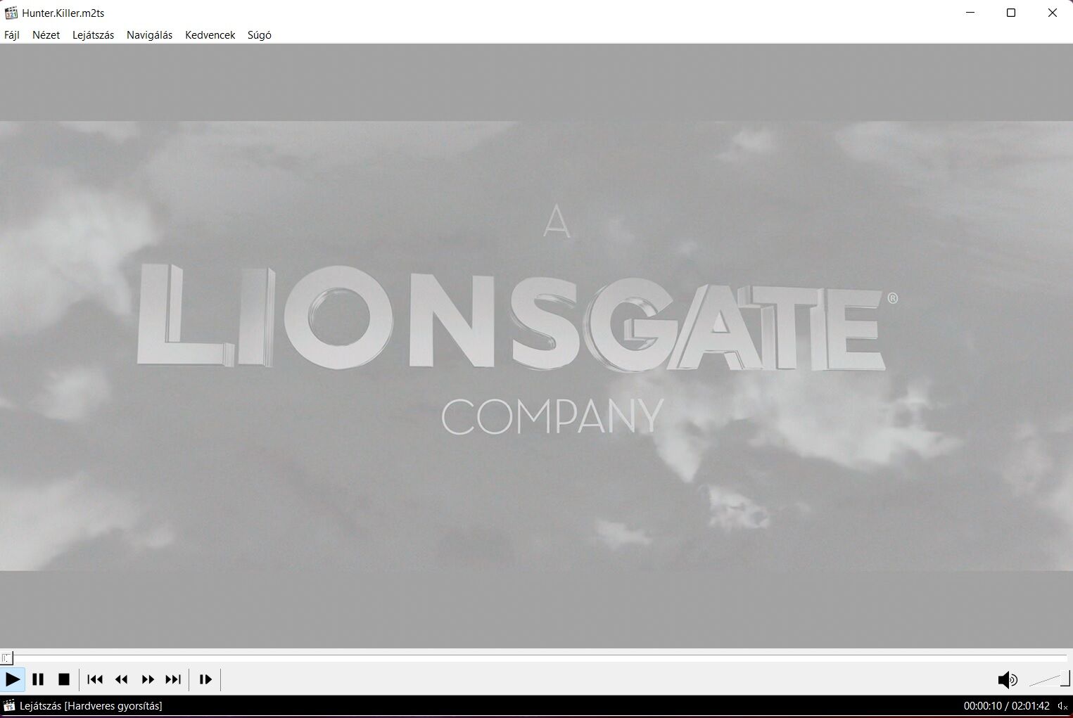

WebDL-bol ne csodalkozz, hogy gondok vannak ha az ossze-vissza kokanyolt magos rilizeket szeded le. Olyanok felelnek erte akik az mkvtoolnixon kivul meg soha semmit nem hasznaltak es Windosban VLC-vel tesztelik a DV takolmanyaikat.
Rarbg-n mindig ott van az eredeti profile 5 mp4-ben, azt minden tamogatja (a gyuruk ura sorozatbol ezek nem croppoltak!).
Ha mar kalozkodik az ember akkor nem art kicsit utana nezni a dolgoknak, a core-t meg kerulni kell tavolrol DoVi ugyben. Persze az is egy modszer, hogy mindent letoltogetunk es veszunk 10 fele lejatszot aztan valamelyik majd csak elboldogul vele. Kicsit mondjuk koltsegesebb.
A problemadnak egyebkent az az oka amit djnice irt: az Oppo igy kezel minden croppolt videot DoVi eseten. -
szaszapi
Gyűrűk ura sorozatnál croppolt az alapsáv, ez az Oppo-n ahogy djnice írta mindenképp világítani fog! Androidos tévével mkv alól a belső player csak HDR10+-ban viszi, feltelepített just és vimu esetleg maven féle Kodi verzió ami helyesen tudja vinni DV-ben, bár PTHD releasénél jelen volt a dupla crop jelenség, ezért duplán szerepelt a fekete sáv alul felül! Ott a Level 5-öt módosítani kell hozzá! Az XF9005 tv egyébként semmilyen feltelepített alkalmazással nem vitte színhelyesen az ilyen dv releaseket, ezért meg is váltam tőle! Streamnél jeleneteknél össze vissza ugráltak a színek illetve a fényerő, sütött az arcbőr színe, ezt azóta csinálta amióta megkapta a Pie rendszert!

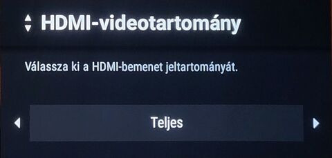

Addig nem nyugodtam amíg ki nem derítettem hogy mi a gond. Valamikor elállítottam a tévé menüjében a HDMI3-nál a HDMI-videotartományt. Ezt átállítottam teljesre ami gondolom RGB vagy (0-255) akar lenni, viszont nekem a korlátozott a jó vagy az Automatikus (16-235).
Így megszivatni magamat. Hetek óta nem tudtam hogy mi a gond.
A lényeg, hogy most viszi az Oppo is az említett releaseket, persze amit eddig se vitt azokat ezután se fogja. Nekem most csak a Gyűrűk ura sorozat kell, egyelőre más nem. -
Joshi
Nálam van a baj.
Most elindítottam a 2001-es Gyűrű szövetségét ~120GB ami Profil 8.1-es és annál is szürke a fekete sáv. Pedig ez régen ment rendesen. Most újrabootoltatom a Sony tévét.
