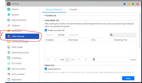

Ha jól értem, van egy admin és egy másik felhasználó is.
Az admint zárolta a kedvesed a másik felhasználói fiók viszont továbbra is működik. Ha ennek van adminisztrátori jogköre, akkor azzal admint tudnod kell "resetleni".u.i.1 a routeren mac cím alapján biztosíts fix ip címet a nas-nak. nekem is as5304 van mindkét csatlakozó kapott 1-1 címet! ráadásul én még össze is raktam őket a switchen link aggregatebe. (nekem így stabilabb és gyorsabb)
