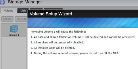

anola
Gawamatsu #95 üzenetére
Ha kiveszed a régi és egyben egyetlen vinyót és átteszed máshova, az alap OS indul el és nem tudja mi van.
Igen ezt tudtam,de mint mondtam,megkreáltam az 1-es slotban az új lemezt,és mekkora kunszt lett volna fölismernie a saját maga által kreált régi lemezt a 2-es slotban?Ezen akadtam ki...
A Seagate Archive vinyót nem My Archive-ként használnám(elnézést valszinüleg én nem fejeztem ki magam elég világosan) ,hanem sima szekrénybe elrakós USB rackbe betevös megoldásra gondoltam,amin a családi cuccok vannak.Igen a My Archive funkció nem hülyeség de inkább a 6+ lemezes verzióknál van benne ráció....
