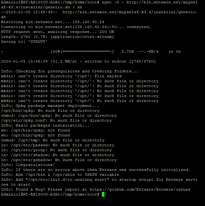

opt/etc/init.d itt nincs. -

Ez kell hozzá? Mert sajnos errort dob a wget.
"Prepare USB disk with clean ext2/ext3 partition"
NTFS-t használok. -

Tehát ezért olvasok olyat, hogy ha vmi extrát telepítesz Merlin alá, akkor az az usb eszközre megy, amit ha lehúzól (felcserélsz, mert 2 usb-m van..), akkor max. nem indul el az a kiegészítő? Hol, mikor adom meg, hogy melyik hdd melyik mappájába települjenek ezek? -

szaboi6512
Intruder2k5 #21641 üzenetére
Nem állítottam hogy nincs Entware.
Van Entware.
Merlin után az az első hogy felkerül. -

sajnos
smartctl: not foundItt azt írják, feltelepíthető, de az ax56u-n:
opkg: not found -

Túl sok lap volt megnyitva, nem is figyeltem hogy rossz helyre írom
Mindenesetre megoldódott, későn vettem észre hogy nem ext4-re formáztam. Miután megtörtént, már működött is.

Látja, ott a neve a meghajtónak mégsem tudok telepíteni semmit rá az előző ok miatt. Pedig azt hittem egyszerü lesz, mégsem az.
saril
Intruder2k5 #21338 üzenetére
De akkor melyik lépés nem sikerült nekem? az ssd-rá van dugva és ext3-ra van formatálva.
saril
Intruder2k5 #21335 üzenetére
Filesystem Size Used Available Use% Mounted on
/dev/root 37.5M 37.5M 0 100% /
devtmpfs 120.2M 0 120.2M 0% /dev
tmpfs 120.3M 3.8M 116.5M 3% /tmp
/dev/mtdblock9 16.1M 900.0K 15.2M 5% /jffs -
saril
Intruder2k5 #21330 üzenetére
nekem annál a lépésnél mikor írod hogy:
"Aztán rakj fel egy Midnight Commander-t is, ez később még jól jöhet, és mehet a qBittorrent is.
opkg install mc
opkg install qbittorrent
"azt kapom válasznak hogy
"-sh: opkg: not found"mit rontok el?

szaboi6512
Intruder2k5 #20160 üzenetére
Belépek puttyn, beírom és azt dobja.
Permission denied. -
szaboi6512
Intruder2k5 #20158 üzenetére
ASUSWRT-Merlin RT-AX58U 3004.388.4_0 Mon Aug 21 19:34:20 UTC 2023
xxxx@RT-AX58U-BF78:/tmp/home/root# /home/root # df -h | grep /opt
-sh: /home/root: Permission denied
xxxx@RT-AX58U-BF78:/tmp/home/root#Elutasít, nem tudom elképzelni mi lehet vele.
Merlin telepítése után simán ment minden.
Újra akartam rakni, hogy a friss transmisi legyen rajta,
és azóta nem megy fel...
szaboi6512
Intruder2k5 #20155 üzenetére
xxxxx@RT-AX58U-BF78:/tmp/home/root# entware-setup.sh
-sh: entware-setup.sh: not found
xxxx@RT-AX58U-BF78:/tmp/home/root# cd /tmp
xxxx@RT-AX58U-BF78:/tmp# wget https://bin.entware.net/armv7sf-k3.2/installer
/generic.sh
--2023-09-26 12:07:14-- https://bin.entware.net/armv7sf-k3.2/installer/generic.sh
Resolving bin.entware.net... 158.160.45.54
Connecting to bin.entware.net|158.160.45.54|:443... connected.
HTTP request sent, awaiting response... 200 OK
Length: 2765 (2.7K) [application/octet-stream]
Saving to: 'generic.sh'
generic.sh 100%[===================>] 2.70K --.-KB/s in 0s
2023-09-26 12:07:15 (170 MB/s) - 'generic.sh' saved [2765/2765]
xxxxxx@RT-AX58U-BF78:/tmp# chmod +x /tmp/generic.sh
xxxx@RT-AX58U-BF78:/tmp# /tmp/generic.sh
Info: Checking for prerequisites and creating folders...
mkdir: can't create directory '/opt': File exists
mkdir: can't create directory '/opt/': No such file or directory
Info: Opkg package manager deployment...
/opt/bin/opkg: No such file or directory
chmod: /opt/bin/opkg: No such file or directory
/opt/etc/opkg.conf: No such file or directory
Info: Basic packages installation...
/tmp/generic.sh: line 43: /opt/bin/opkg: not found
/tmp/generic.sh: line 47: /opt/bin/opkg: not found
chmod: /opt/tmp: No such file or directory
ln: /opt/etc/passwd: No such file or directory
ln: /opt/etc/group: No such file or directory
ln: /opt/etc/shadow: No such file or directory
ln: /opt/etc/gshadow: No such file or directory
ln: /opt/etc/localtime: No such file or directory
Info: Congratulations!
Info: If there are no errors above then Entware was successfully initialized.
Info: Add /opt/bin & /opt/sbin to $PATH variable
Info: Add "/opt/etc/init.d/rc.unslung start" to startup script for Entware services to start
Info: Found a Bug? Please report at https://github.com/Entware/Entware/issues
xxxx@RT-AX58U-BF78:/tmp# -
szaboi6512
A mappa nem található...
Nem tudom mi történt.
Lehet hy kapegy gyári resetet, és felteszem újra rá a merlint.
Talán akkor jó lesz... -
szaboi6512
Intruder2k5 #20153 üzenetére
Szerintem ez lesz a jó arch neked, de biztos ami biztos, előtte megnézheted a uname -m paranccsal
Ez lett,
armv7l
de nem települt továbbra sem. -
