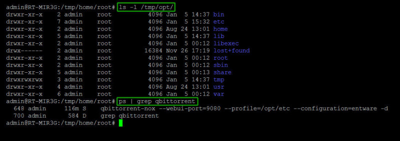

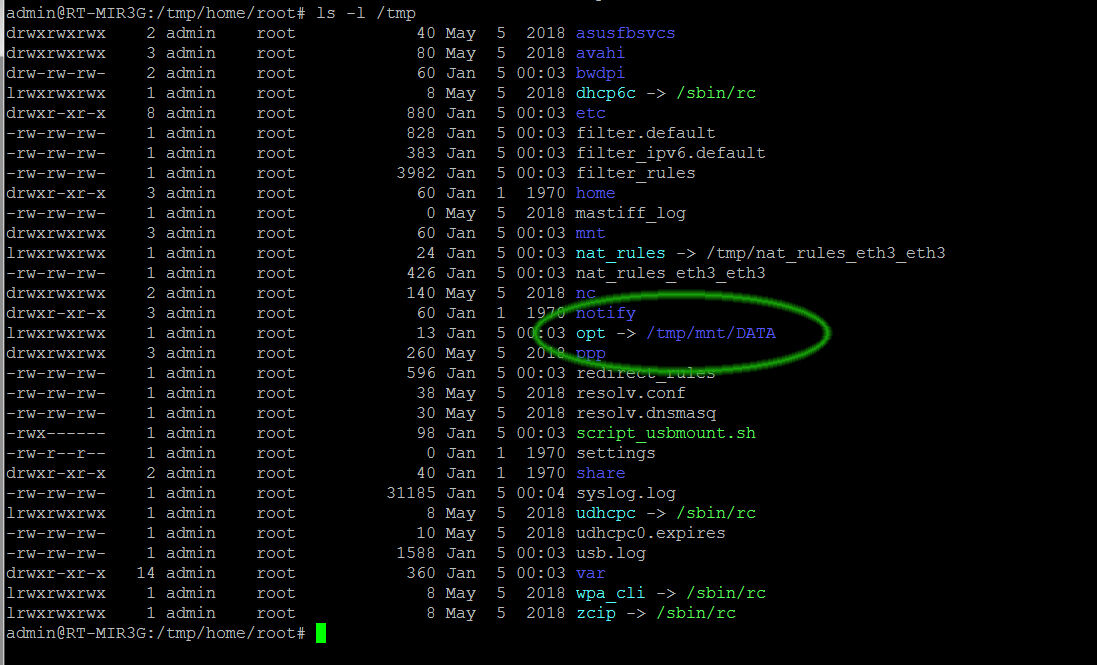

Nincs meg a háttértár /opt mappába csatolása, meg úgy eleve nem is látni rajta semmi háttértárat. Nincs semmi a /tmp/mnt alá mountolva... Így érthető módon nem tudsz telepíteni rá.
A script jó ahogy van, nem kell semmit törölni. A routeren sincs semmi ami megzavarja. Ezt a parancsot futtasd le:
wget -O - http://bin.entware.net/mipselsf-k3.4/installer/generic.sh | sh
Aztán mehetnek ezek...
opkg install mc
opkg install qbittorrentÉs ezzel elvileg kész is lesz. Kell még egy reboot, és használhatod a qBittorrent-et.
