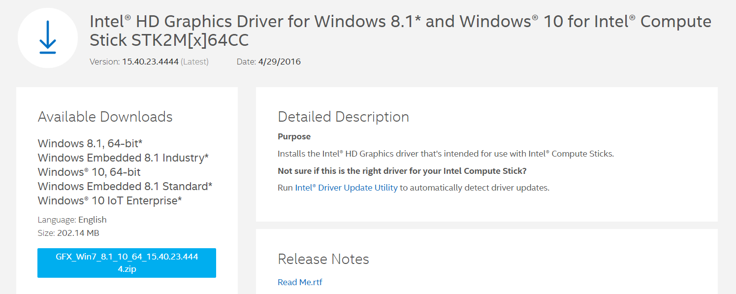

Note: These software drivers are generic versions and can be used for general purposes. However, computer original equipment manufacturers (OEMs) may have altered the features, incorporated customizations, or made other changes to the software or software packaging they provide. To avoid any potential installation incompatibilities on your OEM system, Intel recommends that you check with your OEM and use the software provided by your system manufacturer. Intel and the computer's original equipment manufacturer (OEM) may not provide technical support for some or all issues that could arise from the usage of this generic version of software drivers.
Röviden: A laptop gyártó dönti el, hogy a gyárit vagy csak sajátot enged telepíteni a gépre.
Ettől függetlenül fel lehet rakni : [link]

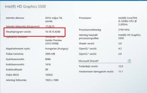

Akkor nem tudom, Google jócskán dobott találatot hiányzó menüre.
Egyébként nálam is így néz ki, minden a legfrissebb.
Tomi_Sci
Ez érdekes. Számomra nála van az anomália
Pl. ha beállít valami nem 3D-s opciót, akkor az csak akkor lesz érvényes ha bekapcsol a diszkrét GPU? Beállítok egy színprofilt, és ha ki-be lépek SolidWorks-ből akkor összevissza kapcsolgatja?Milyen OS-en van ez? Legfrissebb driverek? (Intel, NVidia)
