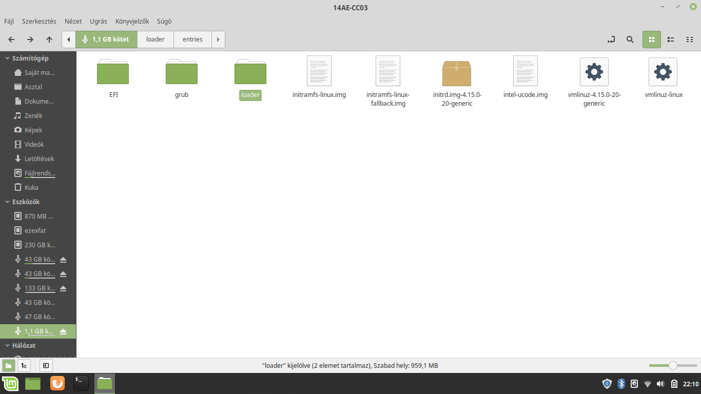

Egy USB-s vinyóra két külön partícióba telepítettem ugyanazt az antergos distrót (az egyik plasma ,s a másik cinnamon) systemd boottal. A lenti képen látható az efi partíció tartalma (melyet egy másik linuxból a jelzők eltávolítása után fel tudtam csatolni) , melynek a gyökerében csak egy-egy példányban van ott a kernel és az initramfs tehát mindkét telepítés ugyanazt a kernel példányt használja, s ez így nem jó, mert , ha az az egyik telepítés kernele frissítődik , akkor a másik kénytelen lesz egy kicserélt kernelt használni és attól gondolom, hogy ez a még nem frissített rendszer be fog kakilódni. Nem jól gondolom?
A sorszámozott állományok egy linux mint tartozékai. -

Vagy Kate editorral a /boot mappában szana-szerte garázdálkodva!
(#5543) Frawly : Köszönöm én is ezt a 3. módszert valósítottam meg.
Az enyém most így néz ki:loader.conf
default plasma
timeout 10
editor 3
plasma sdb5
cinnamon sdb2plasma.conf
title Plasma
linux /vmlinuz-linux
initrd /intel-ucode.img
initrd /initramfs-linux.img
options root=UUID=6f6f7b9a-f9ee-47c6-baed-edb18268bc70 rw quietcinnamon conf
title Cinnamon
options root=UUID=81e0e689-f7d4-455f-8679-9fc22c207308 rw quietcsináltam akármi-fallback.conf fájlokat is
