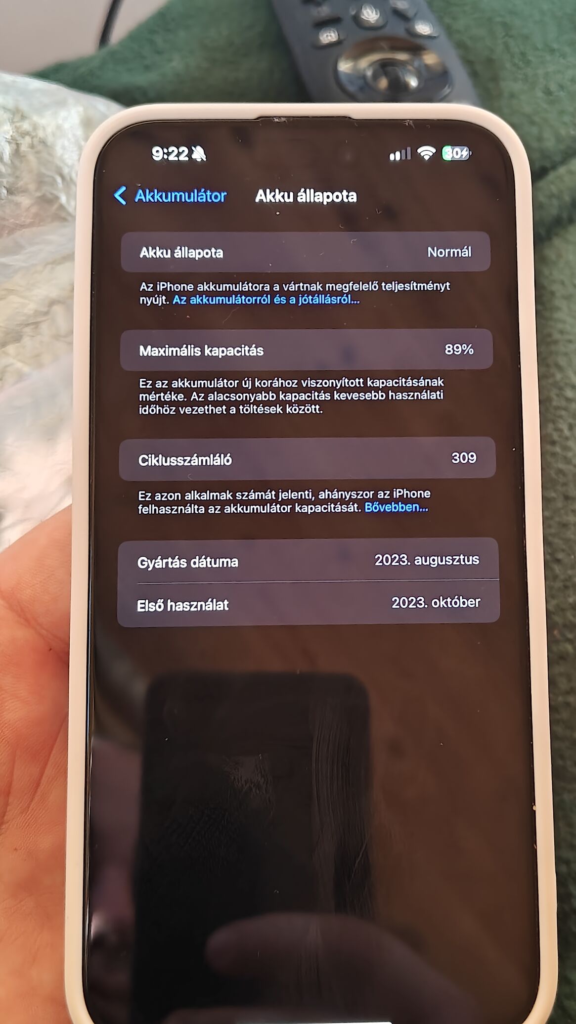

Tehát nagy a szórás akku ügyben. Nem érzékelünk üzemidő csökkenést. (Vagyis érzékel, ez az alma nem az én vonalam.) Bibi mindössze ott lesz amikor ezt el akarjuk adni, mert ebbe sokan kapaszkodnak. Pont úgy mint a Oneplus -nál fognak, előre látom.
Talán megvan mi a baj az üzemidővel. Néhány nap alatt (!!) 2%-ot esett a kapacitása. Már csak 92%. Zuhanórepülésben van.

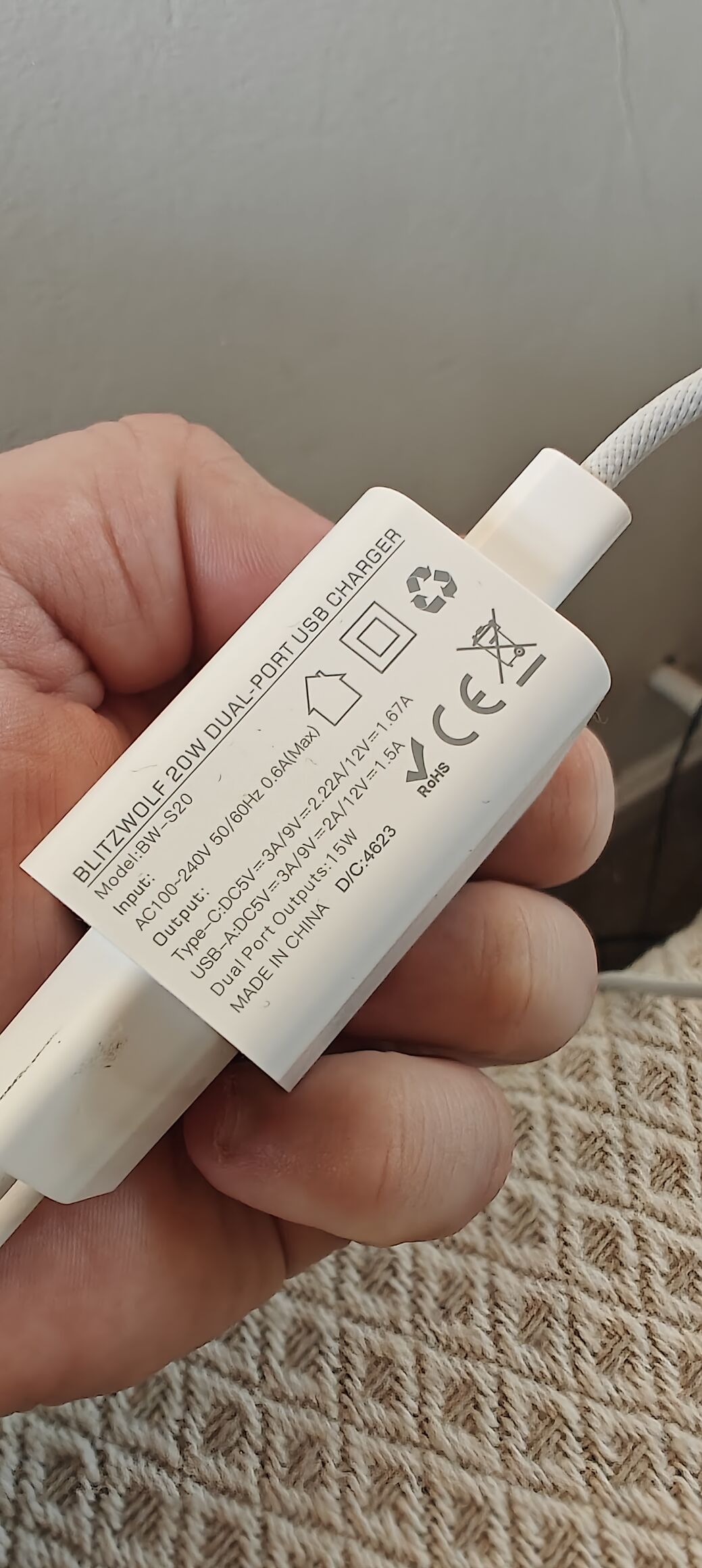

Pedig 80%-ig tölti, nem meríti pirosba és minőségi töltővel tölti max 18W-al, gyári kábellel. -
Éles témaváltás: Párom odajött most hozzám, h vadul merül a telefon. Hogyan tudnánk kideríteni miért?
Közben az akku újabb -1% -ot romlott. A legutóbbi poszt óta.
Érdekesség:
Okosan töltve tehát 80-ig töltve 18W-al és nem 1%-nál felrakva.
Igen igen sokáig 100% volt a kapacitás kijelzés. A telefon kb akkori amikor kijött.
Ez év szeptember elején volt 99%-os. Szeptember közepén 98%. Ma szept. 24 van, 96%. -

Üdv! Érdeklődnék, h nektek az akku hány százalékos? Páromnak szeptember végi és 100% 111 ciklussal.
Simán csak kíváncsi vagyok.Sasi001 Okosan tölti, teszek róla. A OnePlus -om 1 éves és 96% kiírás szerint, az is okosat töltött.
