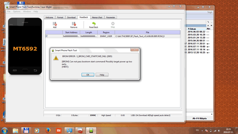

Digger #27450 üzenetére
Error 2005
Message: BROM ERROR: S_BROM_CMD_STARTCMD_FAIL (2005)
Meaning: The device attempted to power on before SP flash tool could flash files to it
Solution:
* Take out and reinsert the battery
* Try using a different USB cord, port and PC
* Right-click flash_tool.exe > Select Properties > Select Compatibility > Set to Windows XP Service Pack 3 > Click Apply > Click OK > Run SP flash tool as Administrator
* Try a different USB cord
* Try a different port on the PC or another PC
* Ensure the battery is well changed and inside the switched off phone before connecting to PC for flashingForrás:list of sp flashtool errors
A megoldások lehetséges megoldások.
Megjegyzés, hogy másik flashtool verzió más hibaüzenetet adhat.Szerk.: lehet, hogy a dual sim mélyvíz topik megfelelőbb lenne kitárgyalni.

Digger
Meglehetősen régóta a fiók aljában hever egy THL5000 tégla! A története az volt, hogy nincs története, egyszerűen elhalálozott! Nem volt mókolva, rootolva, Play áruházból való alkalmazások futottak rajta. Az egyik pillanatban még működik, tele akkuval zsebre vágom, majd félóra múlva halott! Semmire nem reagál, töltéskor sem világít a led.
Mostanában másik telefon kapcsán feltelepítettem egy PC-re az ADB-t. Kíváncsiságból csatlakoztattam a téglát és egy idő múlva észreveszi a telefont, sőt telepíti hozzá a drivert is. Az eszközkezelőben ott van a portoknál, hogy "MediaTek USB port (Com3)"
Az abd devices parancs sajnos nem listázza ki!
Lehet ezzel kezdeni valamit? -
