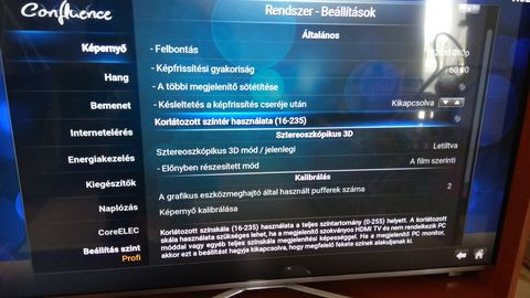

Szerintem neked fogalmad sincs hogy pontosan mi az a színtér. A TV-n semmilyen fekete szintet nem kell állítgatni. Az LE/CE YCbCr limitedet (16-235) ad ki, pontosan amilyent kell filmek esetében. Te android alatt biztosan RGB 0-255-ben használod, ami hibás beállítás, és ott nem sötétebb a fekete hanem elvesznek a sötét részletek.

Mi volna ha arra a bemenetre vagy akár másikra csinálnál egy olyan beállítást amin minden képjavító funkció a haladó beállításoknál ki lenne kapcsolva. -Dinam.kontr.- Szup.felb- gamma2.2- zajcsökkentés ki-MPEG ki- fekete szín nálam alacsony mert ha magasra teszem akkor szürkül a kép. (LD TV-m van) Na és akkor innen kellene kiindulni. Más ötlet nincs.

Na azért alakul ez a dolog.
És ez régi LCD tv-nél jön elő. - Erről csak most olvasok. Mintha lett volna szó a Tv színtér fogadásáról.
Egy 16:9 képarányú kódolt filmnél létrejött alsó-felső fekete sáv ugyan olyan szín kódolás mint a filmen szereplő fekete szín. Tehát ha alul-felül szürke akkor a filmen is szürke az a fekete. szvsz.
Na de rakd egy modern TV-re és ott mit mutat a kép? -
Beni2360
darvinya #39334 üzenetére
Hát nálam bármelyik LE CE használom fekete az a sáv, még egy szép ében fekete zongoránál is néztem és nem szürkés az a zongora. Igaz nem plazma fekete de fekete.
Azért néztem az beállításokat azon a képen, azok a képkorrekciók nem való egy natív média lejátszásához.
Én is sokat szenvedtem a TV kalibrálásával mire elfogadható színt és árnyalatot sikerült beállítanom.
Az a szürkés fekete sáv a projektoron történő vetítésnél már nálam is elő jön de ez már a proji vétke. És ez jelen van a droid alatt futó zidoo lejátszónál is, de TV-n a zidoo-nál is fekete a sáv.
Nem tudom elképzelni mi lehet nálad a gubanc. -
blakey
Szerinted ha LE/CE hiba lenne akkor másnál nem jelentkezne? Nálam tök fekete a sáv LE/CE bármelyik verzóin. A tv-dben van a hiba. HDMI feketeszintet Auto-n kell hagyni, olyan módban ami a lejátszókhoz kell, valószínűleg olyan módban van a bemenet amit a droid és az LE/CE eltérően kezel a beállítások miatt. LE/CE médialejátszó beállításokkal működik szerintem a TV-d HDMI feketeszintje RGB-hez van igazítva.
