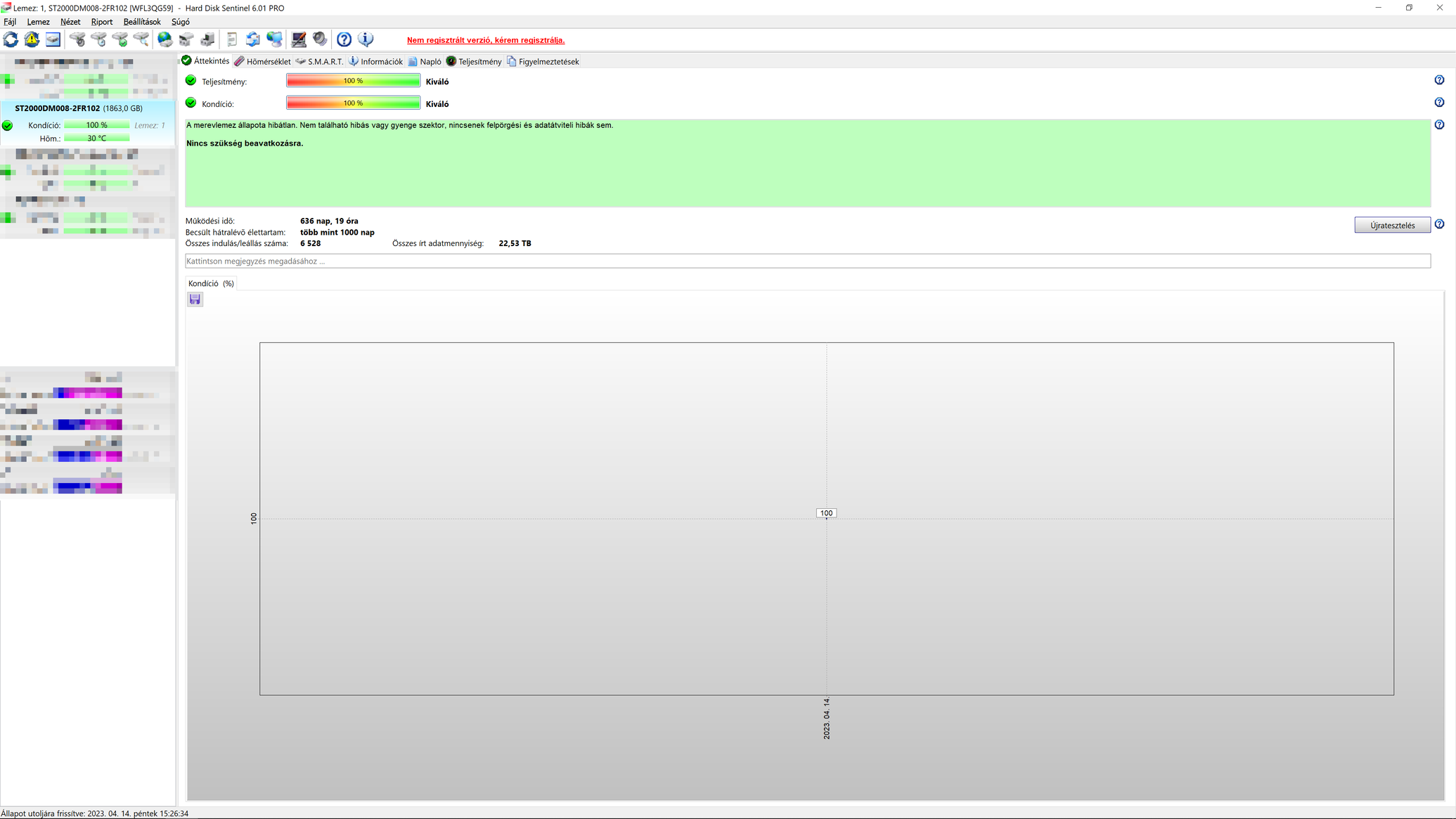

FingR86
"megoldódott" és ebből adódna a következő kérdésem
valóban olyan szinten tele volt a HDD és már nem tudta azt a sebességet hozni amihez hozzá voltam szokva. Amikor próbáltam a másolást total commanderen keresztül, akkor is a PC-ről másoltam a boxra és az volt olyan 70-85MB. De utána csináltam egyet visszafelé is, az már simán 115 volt.Szóval a kérdésem az lenne, hogy hogyan kellene egy töredezettségmentesítést csinálni az ext4-re formázott HDD-n? Külső tápos 3.5"-es USB3.0 házban van.

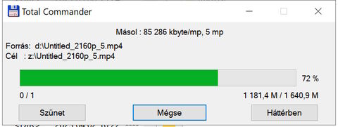

FingR86
hálózati másolás nincs meg a 100 most
végig stabil 85mondjuk ezt most nem tudom, hogy minek betudható.
lehet mert már dugig van a 2TB hdd és nem sok hely maradt már?
egy üres HDD-re azért gondolom gyorsabban pakolná.
de ugyanezzel a módszerrel az x2 box 110+ -al tudott másolnima muszáj leszek vissza állítani csatasorba a régi boxot és újra csinálni azon is pár mérést.
FingR86
hát eléggé le van terhelve. első mag olyan 80% körül ugrál. a többi három olyan 60+% körül mozognak.
Azt gondolnám hogy az X96 max x2 is csak egy mezei dzsunka box és ha az tudja a 100+ akkor reménykedtem benne h ez is fogja tudni. az emmc gondolom nem kellene bele szóljon ha a rendszer Pen-rol fut. max a memória szólhat bele, nemde? -
