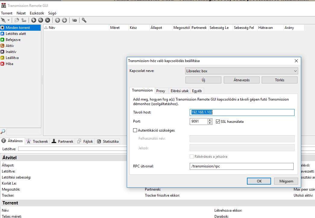

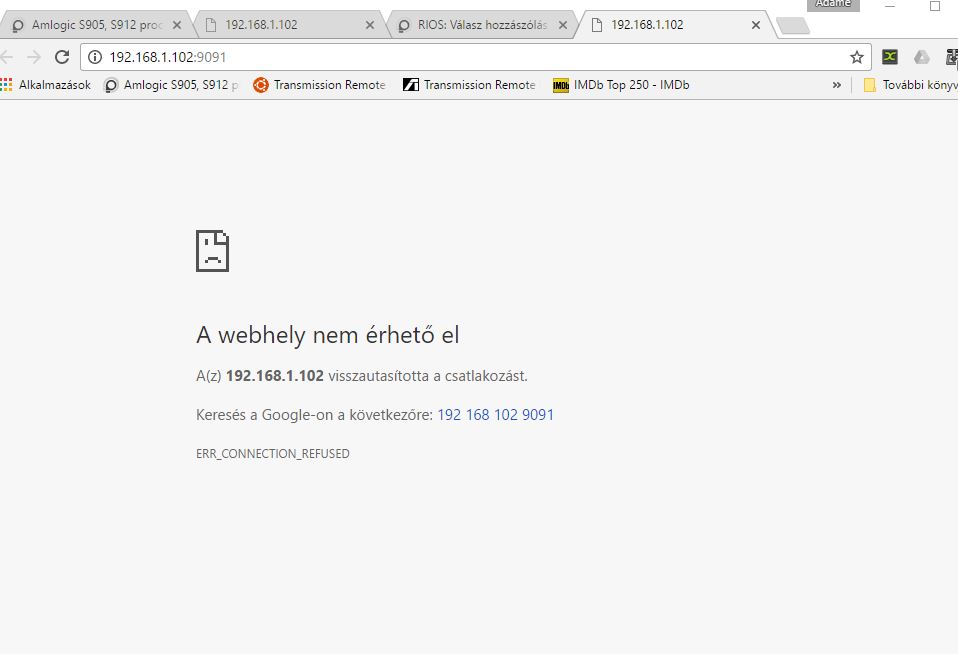

adi1234
Újraindítások megvoltak .
8.0.1a van most fent de régebben is próbálkoztam vele bár akkor nem voltak *** -ok
Samba engedélyezve van .
A próbálgatások között engedélyeztem az ssh -t is . De az ördög tudja , hogy mikor .
A boxot elérem mert a http://192.168.1.102:8080/ -on bejön a vezérlő .
A portal kellene lenni valami hibának de sajna kezdem feladni .
Nagyon köszönöm a segítséget ,remélem azért valakinek összejön majd ez alapján .

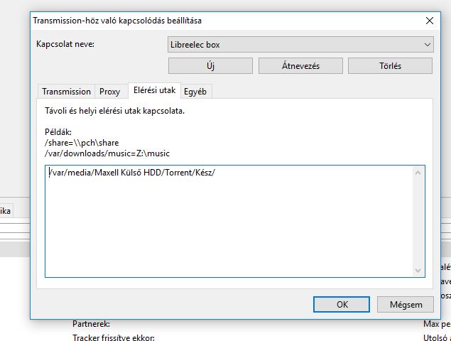

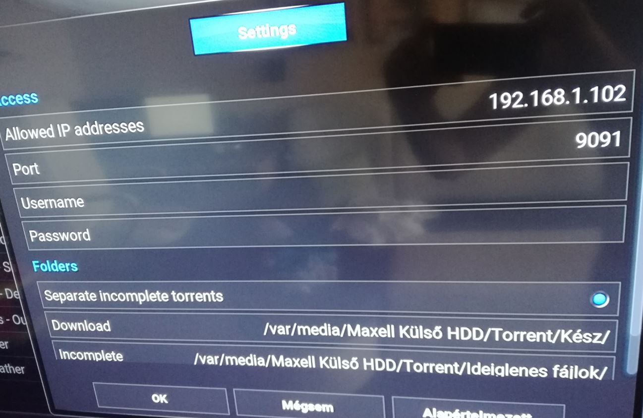

"Incomplete és watch mappát létre tudsz hozni a LE fájlkezelőben."
Nem kell létrehozni, mert ha engedélyezve van a használata, akkor létrehozza magának a transmission.start szkript.
mkdir -p "$tx_download" \
"$tx_watch"
if [ "$tx_separate_incomplete" = "false" ]; then
incomplete="--no-incomplete-dir"
else
mkdir -p "$tx_incomplete"
incomplete="--incomplete-dir \"$tx_incomplete\""
fi -
