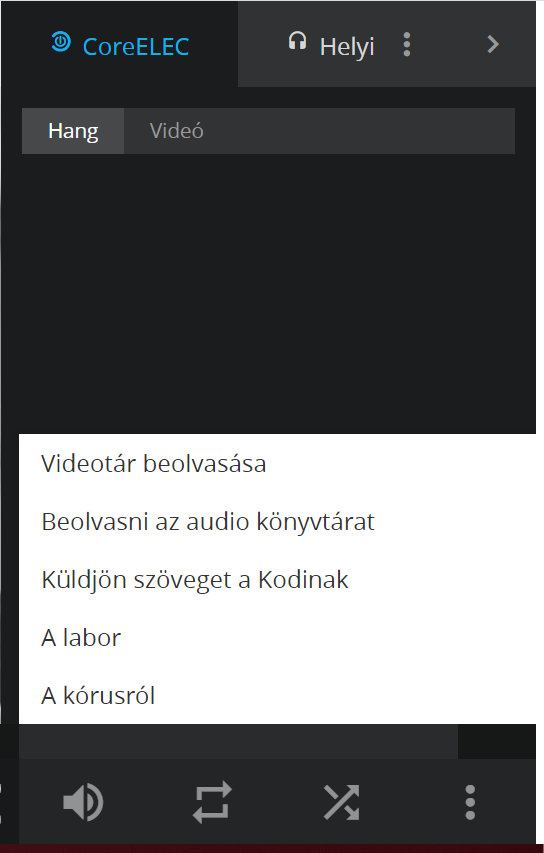

Nemár, és mit kellene nyomni ?
Ilyen távirányítóm van. A hangerő gombok közötti fogaskereket mintázó gombot használtam.Ha tényleg csak ennyi, akkor mindjárt elsüljedek a szégyentől.

Az alap skin van, angolul.
Ha a Movies, után a filmen Information, akkor a jól szkennelt filmeknél sincs frissítés.
Ha a Videos->Files választása után a mappán előhívom a menüt, akkor a scan to library után, a jól szkennelt filmnél sincs (az utolsó a same director), a rosszul szkennelt filmnél (rossz a címe), csak három lehetőség van és ott sincs frissítés. -
