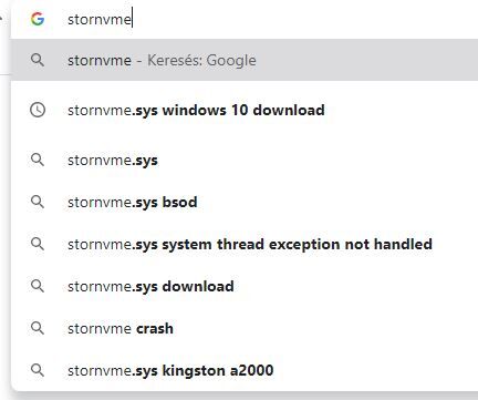

Lacmaster #22753 üzenetére
Valóban rákeresve amit kovsol talált, ott amikor előjött a hiba az olyan meghajtóval volt mint a tied, de giga lapban, ott a rgb fusion szoftver törlése után megjavult.
Egy próbát megérhet nálad is, van feltelepítve rgb szoftver? Ha igen töröld, vagy akár tiltsd a biosban is, nem tudom pontosan.
A Fast boot-ot is kikapcsolhatod ha netán aktív.Esemény naplóban mit ír pontosan egy bsod után, error code van?

Ami még eszembe jutott:
Ha jól értem, 2 db nvme ssd-d van. Ezek az alaplapból veszik fel az áramot.
A SOC feszültséget tedd autora, hátha nem elég a kettőnek egyszerre a fixen beállított érték.
(Lehet hülyeséget írtam, és nem úgy műxik, ahogy gondolom, de majd kijavít valaki. Egy próbát megér mindenesetre.)Persze ez már a hiba eredménye lehet. Windows lefagyott, megsérült egy rendszerfájl.
belashx
Lacmaster #22449 üzenetére
A kép alján az látszik, hogy az ssd-hez kapcsolódó hiba van.
"stornvme.sys"
Érdemes arrafelé keresgélned. Bios beállítások csekkolása. Ezzel nem foglalkoztam, szóval nem tudom, mi nem stimmelhet. Lehet hibás, de az is előfordulhat, hogy csak valami bios beállítás nem frankó. -

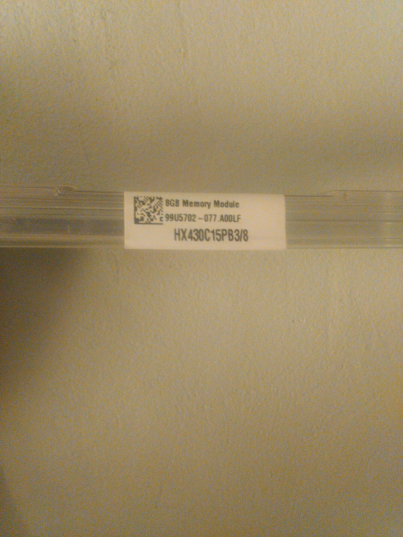

Én leirtam már az elején,hogy az Asus B450F+ a HyperX fury memoria nem jó páros,mivel te magad írtad még a támogatott listában sincs,Lord Dragon is ugyan igy szívott velük mint te,nekem jelen pillanatban ugyan az a lapom van mint neked csak nekem HyperX Predator rammal ami támogatott listában szerepel és gond nélkül megy is,csak ugye mivel nem vagyok hardverapró tag több éve ezért az írásaim mindenki levegőnek nézi.

Lacmaster #22155 üzenetére
Lord Dragon is csak egy betüvel volt más és neki is fagyott,az Asus lapok szerintem a legérzékenyebbek a memóriára.
Most vagy nekem van nagy szerencsém vagy nem tudom de Asrock,Gigabyte lapban HyperX Fury rammal mentek gond nélkül,Msi lapban már HyperX Predator ment gond nélkül,egyedül az Asus lapnál néztem meg tudatosan a támogatottsági listát,a többi lapba random lett véve a memória.

Lacmaster #22146 üzenetére
Hello én is tegbap vettem pont egy Asus Rog Strix B450-F Gaming lapot,HyperX Predator ramok vannak benne gond nélkül megy,igaz én előtte lecsekoltam a memória támogatotsági listában,és teljesen támogatott minden betü,szám pontosan megegyezik.
Lord Dragon is ugyan ezen HyperX Fury memóriákkal szenvedet és az ő sorozatszáma sem szerepelt a támogatottak között.
