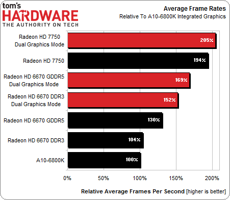

Én szintén a 6670-es kártyát nézegetem az A10 6800k-hoz, mert a benne lévő 8670-es kártya, hát hogy mondjam szépen? Nevezzük "szerény"-nek. HD, full hd 3D filmekre vettem, de játszok is a neten a CrossFire online lövöldözős játékkal. Az előző Inteles gépemben(E7500, P5B lap) egy HD 5750-es kártya dolgozott. A CrossFire játékban előfordult, hogy 100 fps fölé is ment az 5750, de 70 alá csak akkor, ha beleszaladtam a füstbe. Az A10 6800K-nál 30 fps fölé nem tud menni. Ha messziről látszik a füstgránát füstje akkor még lejjebb megy az fps.Ílyen "teljesítménnyel" játszhatatlan a játék.Ha bele teszem a gépbe az 5750-et akkor egészen jól játszható a játék(alig kezdtük el a játékot és máris 6/1 a k/d arány)
A lényeg. Ha veszek egy 6670-es ddr5-ös kártyát felül fogja múlni az A10 6800k APU-val együtt az 5750-es kártyámat, filmnél és játékban?

6670 -et szeretnék venni, A10 6700 mellé Dual Grafhoz. DDR3 -as vagy GDDR5 modelleket nézegessem inkább?
Arra lennék kíváncsi hogy van e értelme GDDR5 venni, vagy elég neki a DDR3 , hisz az alaplapban is az 1866Mhz -s ram van. -

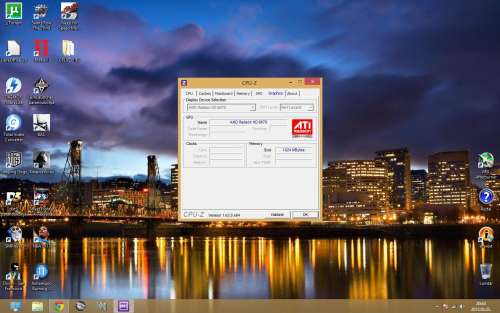

sziasztok
most jött meg öcskös gépébe eg gigabyte radeon hd 6670-es 1gb gddr3 ram
néztem Gpu-z-al a pixel filrate itt csak 6,4GPixel
egyik ismerősnek van aegy asus 6670 viszont az 12,8GPixelt ír igaz ott 1gb gddr5 ös a memória ez most a ram miatt van vagy mi miatt
sőtt nála a rop egységeknél 16ot ír még a gigabytnál csak 8at itt a fórumban is azt írja a 6670 rop ok száma 8lehetséges valami nem jó vagy ez a kártya ennyit tud
előre is köszönöm -
