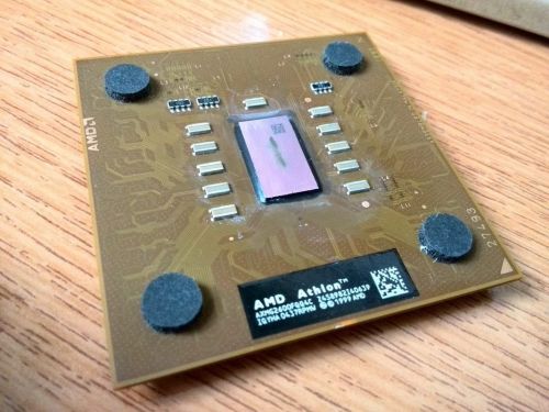

Megint más: Nem olcsón került hozzám egy mobil barton, ami az alábbiakat tudja:
1,575V / 1,536V 2300 MHz
1,65V / 1,616V 2400 MHz
1,75V / 1,696V 2500 MHz
1,875V / 1,808V 2600 MHzA "/" jel után a V droppolt feszültség, ami terhelésre jóval kisebb mint a beállított. Jó eredmények ezek?
Fura, hogy a proci közepén van egy csík amit nem bírok lemosni, pedig kloroformot is adtam neki. Mintha rásült volna valami retek.

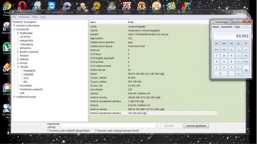

bacsis #33630 üzenetére
Tudom mi az az alignálás.
De idézzük az ellenőrzést :
Hogyan lehet leellenőrizni, hogy hol kezdődik az első partíció?
Windows alatt indítsuk el az msinfo32 nevezetű programot (parancssorba: msinfo32), majd az Összetevők/Tárolás/Lemezek almenüben található "Partíció kezdetének eltolása" mellett található értéket osszuk el 4096-tal (azaz 4 kB-tal). Ha a kapott érték egy egész szám, akkor a partíció jó helyen kezdődik, azaz az SSD-n található 4 kB-os lapok írásával nem lesz probléma. Az emberek többsége (Windows XP alatt biztosan) itt 7,875-ös értéket fog kapni, mert a 63 szektorral eltolt partíció nem megfelelő egy SSD szempontjából.
A laposom vinyója dosos Ghosttal lett visszatolva egy előzőleg mentett imageből, mert az előző HDD rosált, cserélni kellett, most így néz ki :
374341632 osztva 4096 = 91392, ez egész szám tehát a HDD szempontjából jó a Ghostolás az ellenőrzés szerint.
Az SSD szempontjából meg ezekszerint csak az alignálás jó, a szektorméret nem.
Tehát a partíció jó helyen kezdődik csak a szektorméretben lesz a difi. Erre utaltam hogy az SSD karakterisztikája ilyen jellegű. Ha tehát egy ilyen adatokkal visszaghostolt SSD- t használunk akkor 1 szektor ( 512 bájt ) átírásakor, egy egész lap ( 4096 bájt ) frissülni fog, ha pedig az egész lapnyi adatot frissíteni kell akkor talán 8x meg kell ismételni a procedúrát, ezért a lassulás és az élettartam-csökkenés
Talán rosszul fogalmaztam, nem meghatározó hanem ajánlott a karakterisztika betartása. -

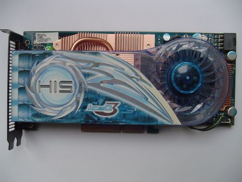

Hmm nem gondoltam volna, hogy az UMC ér valamit. Akad egy 33-as a fiókban.
Más: ma érkezett ez a szépség.
Viszont hol találok hozzá olyan drivert, amivel nem reseteli a gépet már a 2K3 második tesztje? NF7, Enermax 300W 12V-22A, viszont 8 pin helyett csak 6-osat tettem rá. A kártya leírásában is 6-os a csatlakozó a kártyán, de ezen 8-as van. -
