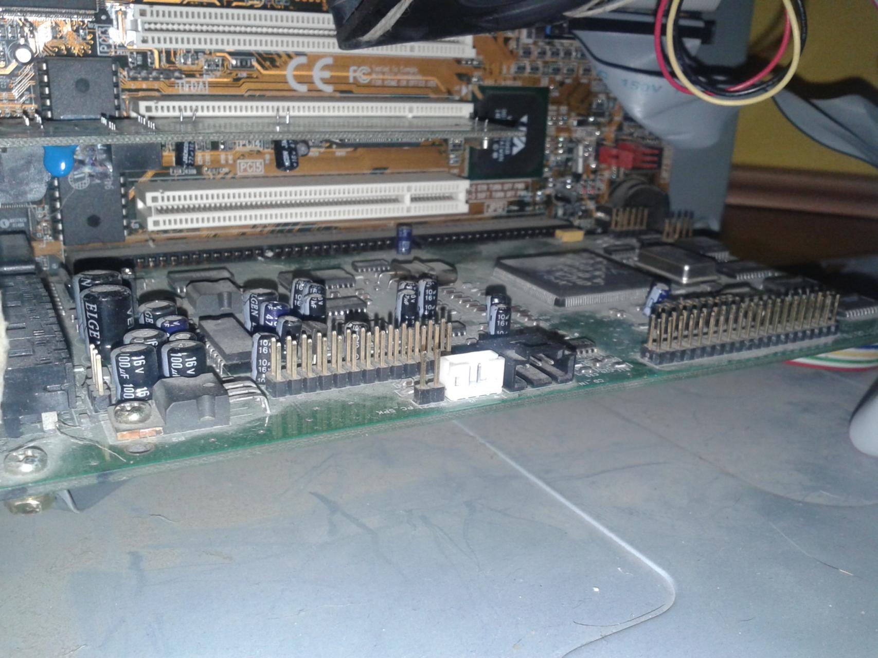

Beindult az!
Fél percig vártam a kezdőképernyőt, utána hozzáérek a bordához, rögtön el is kaptam onnan az ujjam. Hozzá se kellett volna érni, öt centivel fölötte is áramlott a forró levegő.

Ó, én teljesen szabályosan szedtem darabokra (szutyok manual okán nem sorrendben, de megjegyzem már ez rémes egy procedúra), viszont összerakni csak úgy tűnt, mintha össze lehetne rakni! Elvileg minden a helyén, nem törtem el-le semmit, mégsincs gép.
A másik tegnapi akcióm egy 266-os Klamath akaratlan megizzasztása volt, bár ebben azért közrejátszott, hogy elszoktam a régi BIOS-októl. Vsz azért úszta meg, mert a Soft Menuben a fesz.-t is visszavettem 2.8-ról 2.0V-ra, ami kompenzálhatta a rátolt 450MHz-et. Fenének néztek ki ugyanúgy a PII-esek, nem kevertem volna össze a Deschutes-cel!
