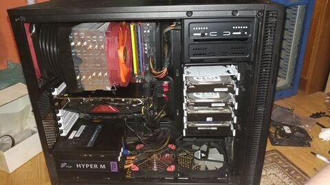

Az FX relatíve tágasabb házban van nálam is [link], bár mivel nincsen elforgatva a HDD öböl, szűkösnek hat. De legalább felül is ventik vannak, az alsó helyre egyelőre nem tettem. A ventik ebben csavar helyett, gumibakokkal vannak rögzítve, halkabb is mint a PhenomII- es gép.
DraXoN
fejesg2 #76606 üzenetére
leginkább "ott volt hely" ha az alsóra gondolsz, de az elől levő 2 ből az egyik direktben átfúj a merevlemezek között... mivel valamennyi alacsony fordulaton megy a hátsó kivételével (az cpu hűmérséklettől függő tempón), a 14esek 500körül, a 12es 800rmp körül... a hátsó 300-2400 között (bár olyan 1200 körül "végez" hacsak nem valami "extra" terhelés megy a cpun és lépi túl a 60C-t... 60 fokon van 2000 körül, de játékoknál inkább az 50 körüli a jellemző hőmérséklet)..
a merevlemezek a 40fokot nem is szokták elérni.. úgy pár óra használat után ha 30-35 körül megy az amelyik nem áll éppen (mert idővel elmegy aludni egyik-másik, amin nem a "rendszer" elemei vannak).szerintem is "ideális méret" nem túl kicsi, de azért nem is túl nagy (még elfér az asztalom alatt kényelmesen).. a porszűrő is hasznos.. fél év alatt kb. annyi por lesz benne mint egy korábbi házamban 1 hét alatt... (pedig a földön, a sarokban, a fal mellett, "poros" tud lenni...)

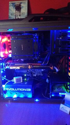

gépek belsejét osztjuk meg most?
nálam annyi a változás, hogy a cpuhűtőn az a "fan duct" végül lekerült onnan, mert a vrm-ek nem szerették.. egyébként "positive pressure" amire készült elöl 2 14cm, alul 1 14cm és egy 12cm es ventilátor (a táp miatt nem fért el még egy 14cm). Felül-hátul a cpu hűtő sebességével együtt forgó 14cm-es venti "kifelé".. A ház teteje "zárva".a merevlemezekkel kéne kezdenem valamit, azok a legzajosabbak.. az egyik samsung miatt még a ház is "rezonál"
mondjuk ezek az R5-ök kicsit nagyobb házak mint amire "reagáltunk" ...
