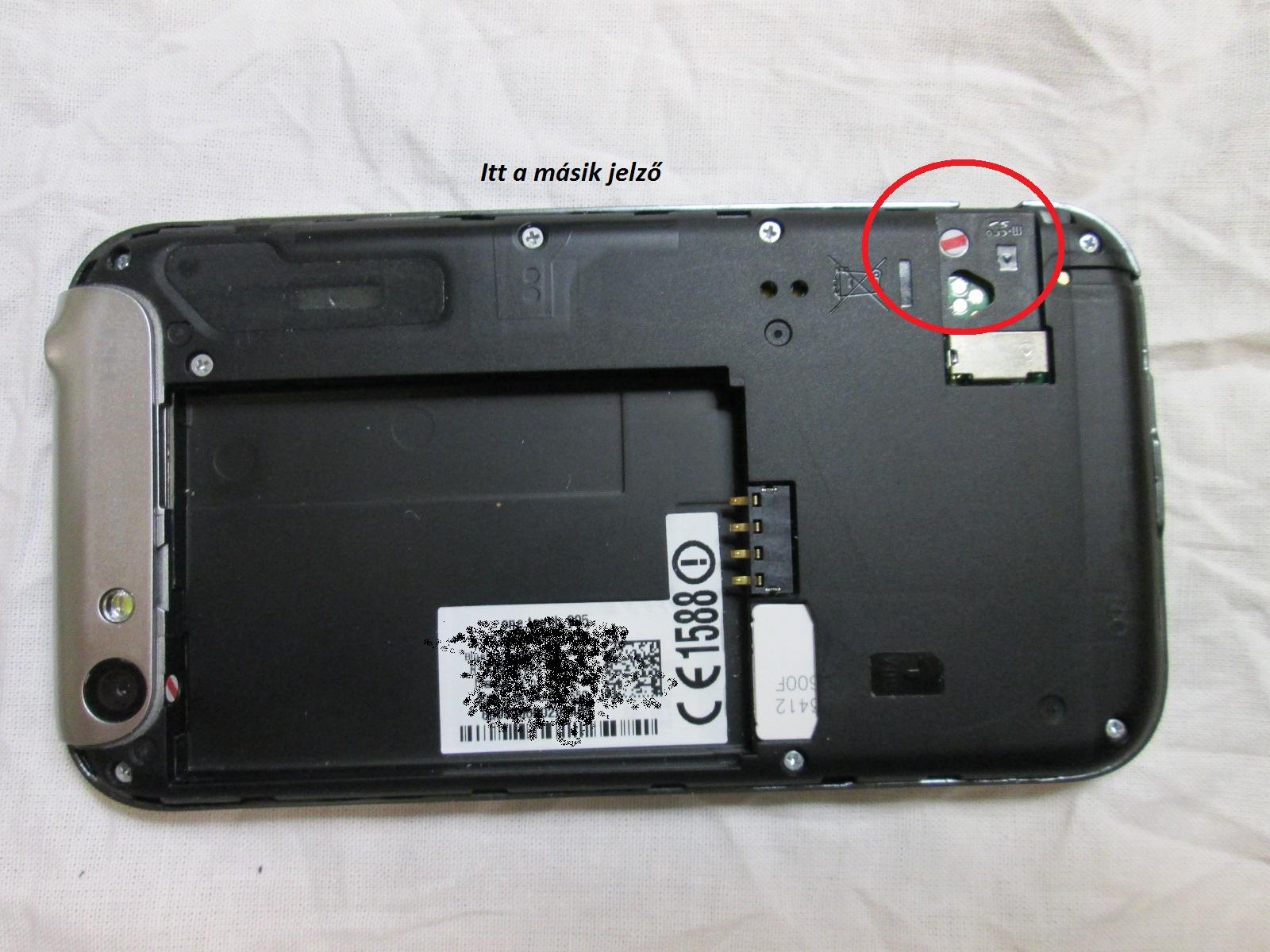

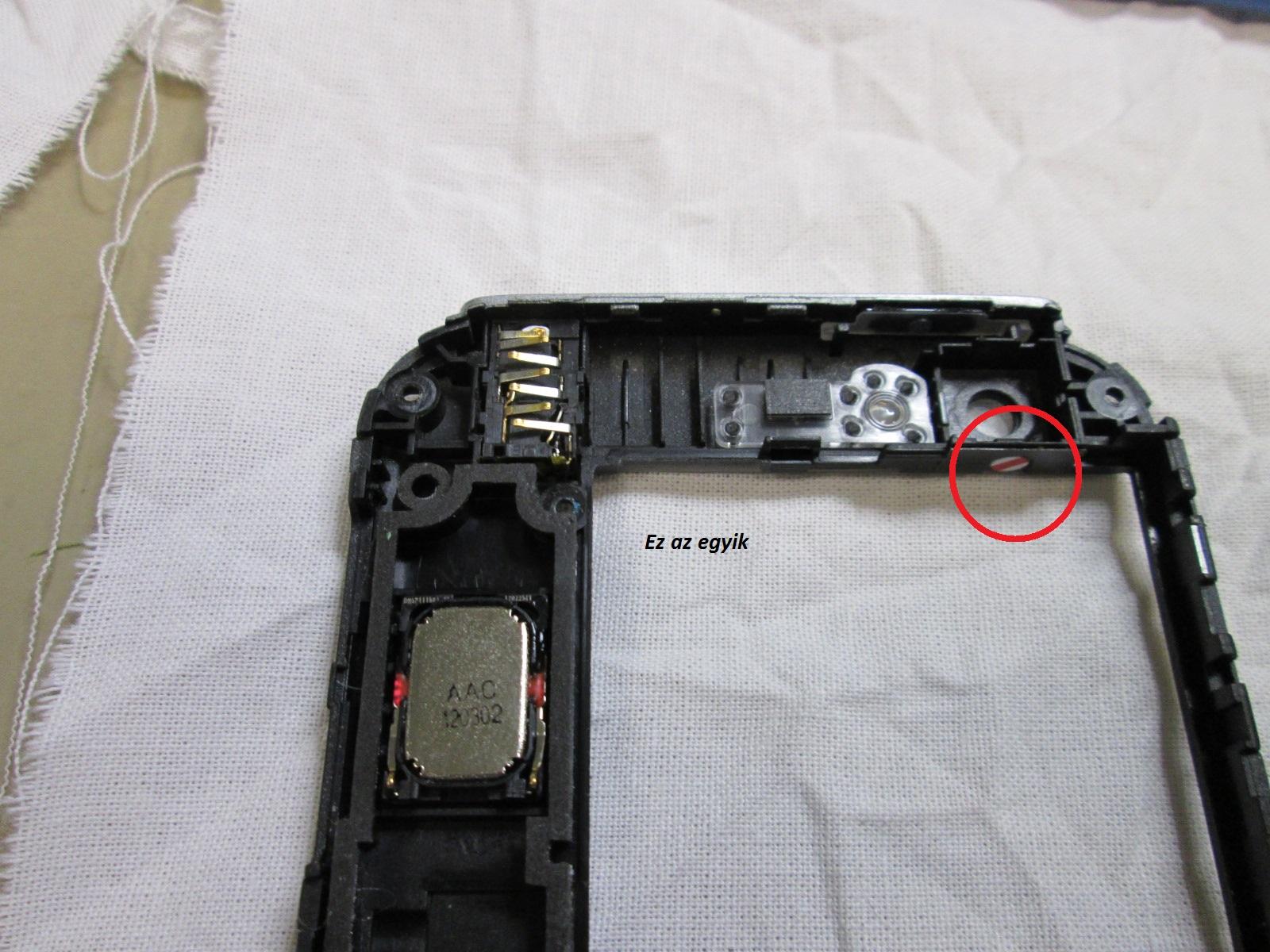

gamegod #22220 üzenetére
A pára lerakódás is elég hozzá sajna. A srácnak mutattad a beázás jelzőt?
Van 2 db is a telón. Ha egyik sem teljesen piros,akkor nem kapott vizet.Ráadás: Ha már ott járt,akkor egy egyszerű isopropilos takarítás után összerakva mehetett volna a szervízbe...Szerintem egyébként javítható a cucc.. akár házilag is..

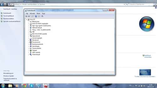

Először is kell az otu 2.7.1 a driverek miatt és az adb driver miatt, ezt telepítsd fel indítsd újra a gépet, útánna aksit kiveszed, és úgy dugod fel usb-re azt hiszem így nem rezeg, csak a led villog és közben rakod be az aksit úgy hogy a hangerő gombot felfelé tartod, akkor a gyári recoverynek kell jönnie.
