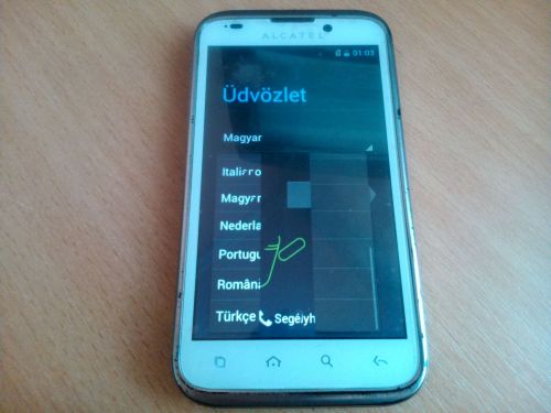

Milestone2
dokee78 #22741 üzenetére
Most már nincs nálam a telefon.
De azt hiszem MIUInál a Downloads ban van egy beállítások menü, ahol engedélyezni kell, hogy nagy fájlokat is letöltsön...
Mingyááááá visszakérem....
Downloads / Letöltések
Menü gomb
Beállítások
Letöltési korlát
De most kipróbáltam, hibaüzenet nélkül tölt lefelé...
