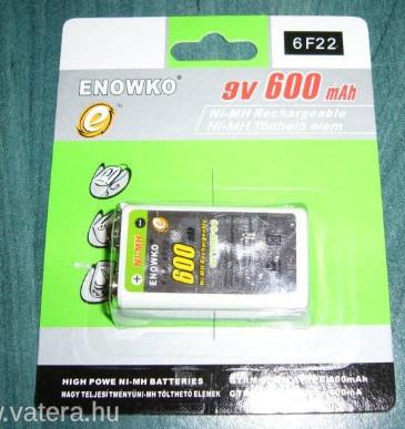

Izzóval kockázatos kisütni, mert arról törvényszerűen megfeledkezik az ember és akkor kisül 0 V-ra. A 9 V-os akkutelep névleges feszültsége 8,4 V vagyis 7 db soros cellából áll. Ebből adódóan 7 x 0,9 = 6,3 V-ig kellene kisütni normális esetben.
De például az általam multiméterben használt akkuk is túlmerülnek kicsit, mire a műszer kijelzi az alacsony tápot. Ettől függetlenül nem szokott vele gondom lenni, és nem kell az egésznek különösebb feneket keríteni.
Egyszerűen csak használom, amíg lemerül a műszerben, utána 1 napig töltöm (nem túlhevítve, sőt ezalatt csak alig észrevehetően langyos). Évek óta így megy.
Kernel
9 V-os akku processzoros figyelése olyan külön áramkört igényelne, ami megdrágítaná a szerkezetet, ezért ilyen töltőkből általában mellőzik. De ezekhez általában nem is fontos.
Nem véletlenül említettem többször is a melegedés kérdését. Ni-MH akkuk minden további nélkül rajta hagyhatók a töltőn 14-24 óráig is, amennyiben a töltőáram legfeljebb a kapacitás tizede és különösebb melegedést nem észlelünk. (Illetve normális esetben egyik a másikból fakad.)
Tehát ilyen esetben nem fontos aggódva figyelni az órát sem. A minimális idő legyen meg, de maradhat rajta utána is.
Vagy komolyabb igények esetén: [link]
Mint a linken látszik, még 9 V-os Li-ion akku is beszerezhető, töltővel együtt.
TeeJay
vigyázz mert 9V töltést neked kell figyelni. ami nekem volt Ansmann töltő ott is meg volt adva hogy ha jó emlékszem 50mA-al tölti fixen és nem áll le utána. tehát neked kell kiszámolni hány órát hagyd rajta és a lámpa csak azt jelzi hogy töltés folyik.
kétlem hogy ez az olcsó töltő procival figyelné a 9V-os akkukat... -
Kernel
Csak emiatt én nem pártolnék el az IPC-től.
9 V-os akkuhoz megfelel valamelyik olcsó kínai töltő is, amin 14-24 óráig rajta lehet hagyni (ha nem melegszik túlzottan) és tökéletesen elvégzi a dolgát.
Például multiméterekbe használok ilyet (szintén a legolcsóbb kínai akku), 12 V tápról töltöm, egy 22 ohmos ellenálláson keresztül, 24 óráig. Így melegedés alig érzékelhető, évek óta funkcionál. A 600 mAh bizonyára hazugság rajta, de attól még a célnak megfelel.
