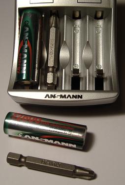

Cellákat csak elkülönítve szabad ilyen és ehhez hasonló töltőkre kapcsolni, tehát sajnos egyszerre csak egyet, vagy pedig szét kell kötni a telepet darabjaira.
Amik nekem vannak csavarhúzók, annál a hengeres cellák nincsenek tokozva, legfeljebb ponthegesztett szalag köti össze őket. Mivel műszerész célokra, TV stb. elektronika javításokhoz én nem használok komolyabb / böhöm csavarhúzót, kimondottan a kapható legkisebb típusokat kerestem mindig az üzletekben.

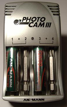

Ha egy töltő (négy hengeres) egy elemet is feltud tölteni, csavarhúzóbites trükközés nélkül, akkor az egyenként kezeli azokat?
Csavarhúzóbites trükközésről én írtam, de azért nehogy valaki félreértse, csak úgy simán rövidrezárni nem szabad, illetve nem ér semmit, a belső védelem úgyis rögtön lekapcsol.
Ehhez egy átalakítást is kellett végeznem a töltő belsejében, a referenciafeszültséggel kapcsolatban, ami azt eredményezte, hogy a 2x2,8 voltra gyártott töltő azóta 2x1,4 voltos üzemmódban üzemel, vagyis két cella független kezelésére alkalmas, továbbá -dU vezérelt töltőről van szó. Mellesleg azóta már külső rövidzár sem szükséges, végleg kikötöttem 2 slotot belül, mivel bevált a konstrukció.

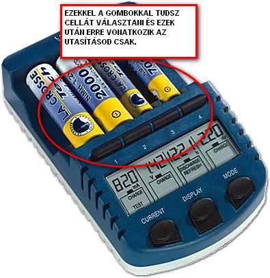

Azt el tudom képzelni, hogy az IPC olyan mintha 4 önálló töltő lenne, de mi van azokkal a töltőkkel amik ugyan egyenkénti töltésre képesek de a négy henger vezérlésére (töltés, merítés) csak egy gomb áll rendelkezésre, így valamilyen szinten mégis csak egyszerre művelik azokat. - másik tipusról - ismereteim hiánya miatt - nyilatkozni nem tudok

Namost ha a behelyezett aksik töltöttsége nem egyforma (általában nem), akkor amig az összeset nem sütötte ki addig a már üreseket sem kezdi el tölteni. -Pl.: egyet tölt, kettőt merít egyet pihentet
Hanem akkor mit csinál velük? -a 4 db teljesen külön kezeliUgyanigy a töltés végén mi történik azzal ami már készen van? - kiírja hogy 'full', és kész
Mikor vált át, ha egyáltalában átvált csepptöltésre? - saját 'mérései' alapján, ill. ha te arra állítod be eleveigy oké?
