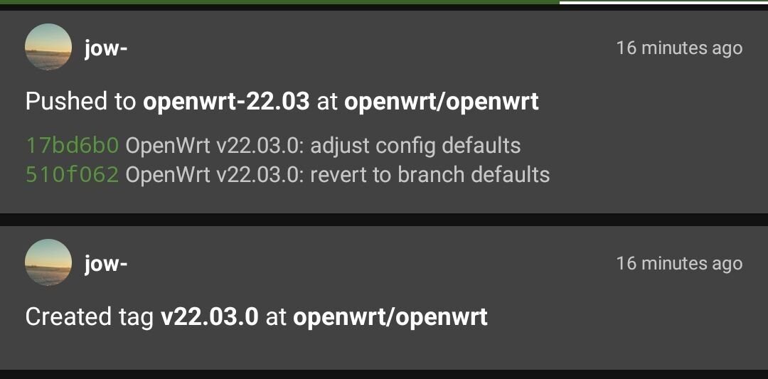

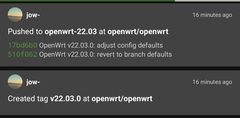

xabolcs
Benoe77 #17697 üzenetére
A mediatek/mt7622-es Xiaomi AX3200-zal tapasztaltam azt (mind snapshot, mind 22.03), hogy a DIGI-s betarcsazast nem kezeli jol: amikor bontani kell a vonalat, akkor valami nem kerek es letiltatja magat a DIGI-vel "parhuzamos" betarcsazas miatt.
Ezt nem tudom javitottak-e, nagyon nem is merem probalni, mert en is kapnek a fejemre.Illetve egy-egy frissiteskor szetesik a 22.03-as D-Link es a snapshot AX3200-as kozotti mesh kapcsolat ... amit kijavit a masik tag frissitese.
Szoval igen, most is erkezik javitas a 22.03-ra. Remelem iden kiadjak.
