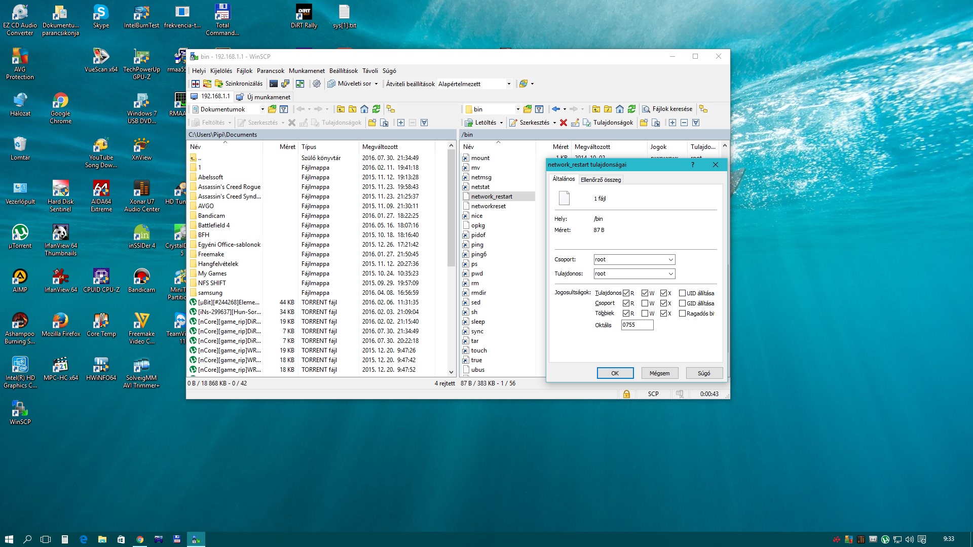

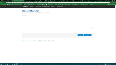

syler123
Headless #8853 üzenetére
Köszi, mondjuk igazad van, nem szükséges annyira az a restart, nem vettem észre belassulást meg semmi zavaró tényezőt.
Akkor csak ami lényeges lenne, akkor a /etc/rc.local file-ba az exit mögé csak beírom hogy
chmod -R 777 /mnt/sda1
chown -R nobody /mnt/sda1Akkor ez működni fog, vagy ott milyen szintaxist kell használni?

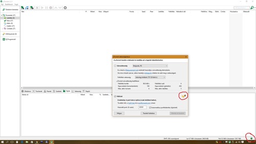

Megpróbálom összefoglalni. A fő router a 192.168.0.103 ossza a repeaternek. Ezt le is foglaltam neki a fő routerben és megnyitottam neki a 60656 portot.
A repeater a gépemnek a 192.168.20.124 ossza, amit lefoglaltam neki a repeaterben, és ott engedélyeztem neki a 60656 portot.
Még se jó, viszont az utorrent egyik helyen zöld pipát tesz, de ha futtatom a tesztet ott nem.

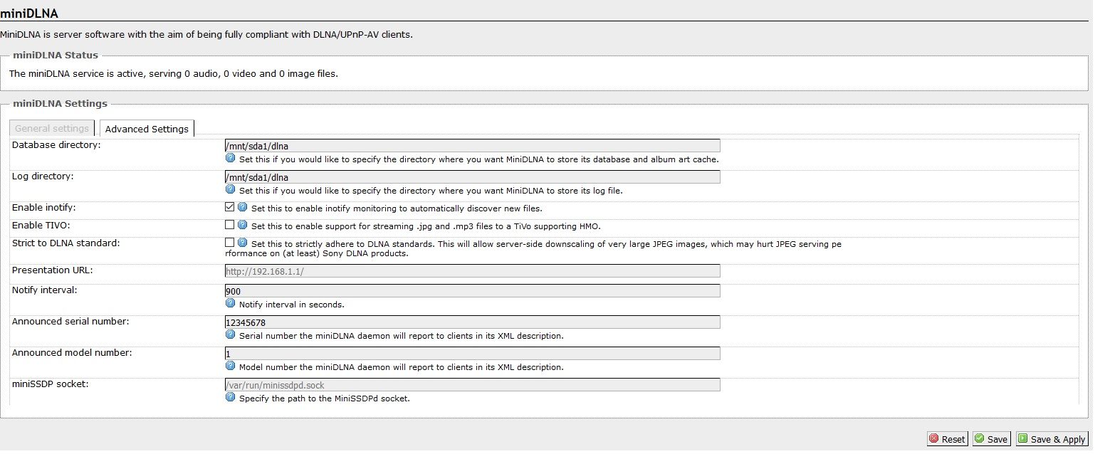

Jó jó, most már nem indul el idő előtt a dlna. Egyáltalán nem indul el
Szerintem nem azzal van a baj, hanem azzal amit beírtam, legutóbb is winscp-vel szerkesztettem és annak ellenére hogy szerkesztve lett működött, csak ugye ott nem csinált semmit a kód, itt viszont igen.
Annyira nem érdekes ám, nem gyakran indítom újra a routert, csak ha nagyon muszáj.
