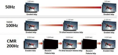

Pedig az, mindegyik 6-os sorozatú Samsung az, kivéve F6200.
Amít leírtál, az is bizonyítja: "200hz = 50 real frames + 50 interpolated frames + 100black frames inserted between each real/interpolated frame to reduce LCD burn in." A nem valós 100Hz-es tévé ugyanis nem tud interpolálni. Ugyanez ábrával:
