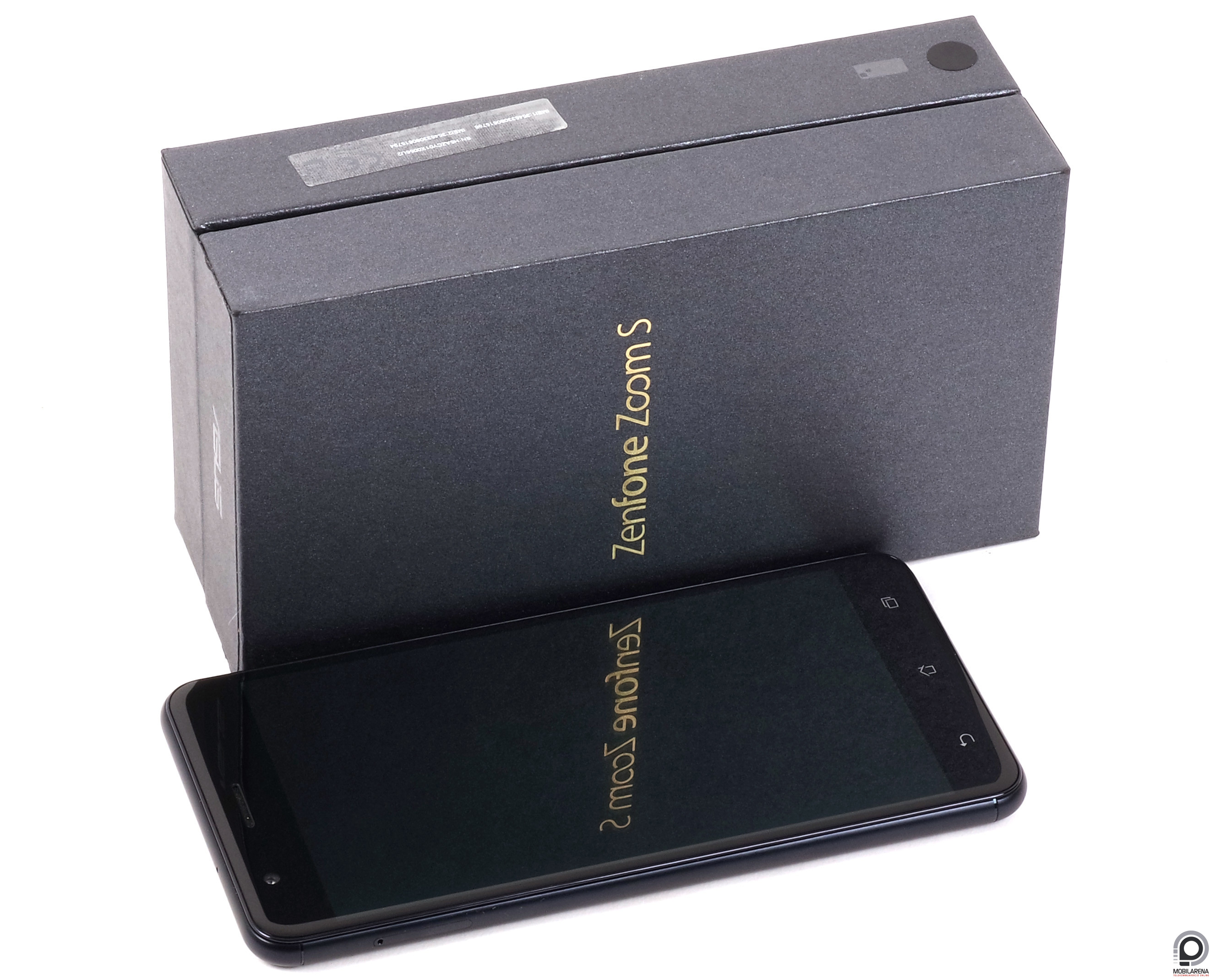

A duplakamerás úttal mindjárt 8 milliméteresre fogyott a készülékvastagság. Sőt, mert legyünk pontosak: 154,3 x 77 x 7,99 milliméteresre, mert nyilván a 0,01 milliméter is fontos a termékoldalon. Oké, sem ez, sem a 170 grammos tömeg nem mondható kevésnek, az 5,5 hüvelykes Full HD AMOLED panel kávái tekintélyesek, a jókora házban ugyanakkor 5000 mAh-s telep lapul, és ez jól is jön egy okostelefon + hordozható fényképezőgép kombináció esetében. Mindehhez jól passzol a takarékos Snapdragon 625, a 170 ezer forintos árcímke viszont sehogy se. Ez nagyjából 100 ezer forinttal több, mint amit a Xiaomi Redmi Note 4 kínál hasonló hardverrel, kövér teleppel és fémházas kivitellel, persze egy darab, gyengébb hátlapi kamerával.
Úgyhogy legalábbis tarolnia kell kamerafronton ennek az Asusnak, hiszen árban a OnePlus 5-tel, a Honor 9-cel és az LG G6-tal is meg kell küzdenie. Azért a hátlapi rendszer meggyőzőnek tűnik, az előlapra 13 megapixeles modul került, és mindegyik kamerához ezernyi mód és opció jár, felnőve a termékkategória elvárásaihoz. Elismerésre méltó lett az összeszerelés is: a fekete, a fényt viszont sötétkékben megtörő Zoom S kitűnően össze lett rakva, bár ennyiért a ma divatos IP-védelmet már hiányoljuk. Dupla rendszer ide vagy oda, nem jelentős hátul a kameradudor, a mindenhol íveltre vett formavilág pedig kényelmes fogást biztosít – legalábbis egy Sony Xperia XZ Premium-féle téglához képest.
Az egykezes használatról mégis érdemes lemondani, hiszen a kávák alul-felül tényleg vastagok, bár legalább akad a képernyő lekicsinyítésére szoftveropció. Alulra érintésalapú, ám világítást nélkülöző vissza, home és alkalmazásváltó érintőgomb került. Jobb oldalon a bekapcsoló kézre esik, a hangerőszabályzó viszont pont olyan magason van, hogy kiderüljön: senki nem próbálta a tervezőmérnökök közül lenyomni, különben rájöttek volna, hogy a hüvelykujjtól túl messze rajzolták. Egy másik negatív trendet követve a hátlapi ujjlenyomat-olvasó is magasra csúszott, érte is nyújtózkodni kell. Bár a Zoom S kameratelefonként tetszeleg, sajnos nem kapott kétlépcsős exponáló gombot.

A két nanoSIM-et vagy egy nanoSIM-et és egy microSD-t befogadó tálca balról húzható elő, minden más alulra került: így a monó hangszóró, a Type-C USB port és a 3,5 milliméteres fülhallgató-kimenet. Márkajelzés csak hátul van, az is haloványan csillan meg fény felé fordítva. A plasztikból eléggé spóroltak: egy-egy keskeny sáv segíti az antennajelek továbbítását alul és felül, plusz az ívelt Gorilla Glass 5 védőüveg is kapott egy keskeny keretet, minden más viszont tényleg fém. Az AMOLED panel fényereje szuper, mivel van napfény alatti extra, pontszerű felületen a fénysűrűség pedig a 800 nitet is meghaladja. Jól is jön napfény alatt kattintgatva.
A kontrasztok és a betekintési szögek a tökéletes feketék miatt fantasztikusak, éjjel is kényelmes a panel bámulása (van kékfényszűrő), egyedül a kalibráció lett kékes és túlszaturált. Sebaj: elvégezhetjük a korrekciót a beállítások közt mi, többféle finomítási lehetőséggel. A panel érzékenysége és a rezgőmotor erőssége is megfelelő. Felülre értesítési led, fénymérő, közelségérzékelő és beszélgetési hangszóró került. A szelfikamerát már említettük, azt viszont még nem, hogy az arcunkat a képernyő fényével lehet a sötétben megvillantani. Az elegáns, fekete doboz egy ZenEar mikrofonos fülest, egy USB-A - USB-C kábelt, egy 2 amperes töltőfejet, egy SIM-tűt (vagy kilökőcsapot, ahogy az Asus hívja), egy átlátszó védőtokot és némi leírást rejt.
