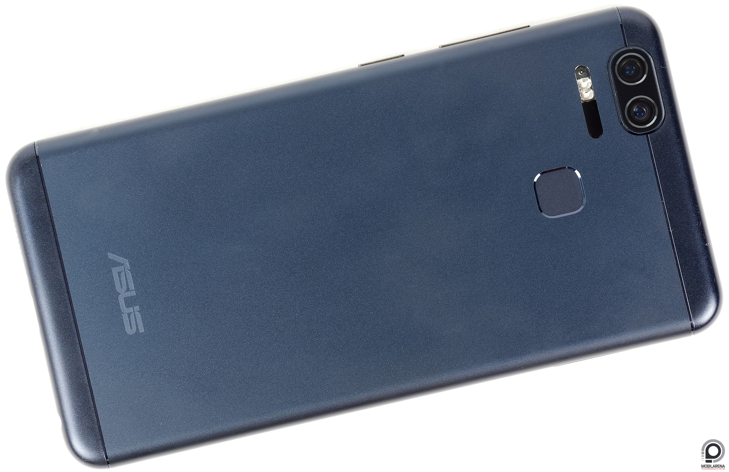

A duplakamerás úttal mindjárt 8 milliméteresre fogyott a készülékvastagság. Sőt, mert legyünk pontosak: 154,3 x 77 x 7,99 milliméteresre, mert nyilván a 0,01 milliméter is fontos a termékoldalon. Oké, sem ez, sem a 170 grammos tömeg nem mondható kevésnek, az 5,5 hüvelykes Full HD AMOLED panel kávái tekintélyesek, a jókora házban ugyanakkor 5000 mAh-s telep lapul, és ez jól is jön egy okostelefon + hordozható fényképezőgép kombináció esetében. Mindehhez jól passzol a takarékos Snapdragon 625, a 170 ezer forintos árcímke viszont sehogy se. Ez nagyjából 100 ezer forinttal több, mint amit a Xiaomi Redmi Note 4 kínál hasonló hardverrel, kövér teleppel és fémházas kivitellel, persze egy darab, gyengébb hátlapi kamerával.
Úgyhogy legalábbis tarolnia kell kamerafronton ennek az Asusnak, hiszen árban a OnePlus 5-tel, a Honor 9-cel és az LG G6-tal is meg kell küzdenie. Azért a hátlapi rendszer meggyőzőnek tűnik, az előlapra 13 megapixeles modul került, és mindegyik kamerához ezernyi mód és opció jár, felnőve a termékkategória elvárásaihoz. Elismerésre méltó lett az összeszerelés is: a fekete, a fényt viszont sötétkékben megtörő Zoom S kitűnően össze lett rakva, bár ennyiért a ma divatos IP-védelmet már hiányoljuk. Dupla rendszer ide vagy oda, nem jelentős hátul a kameradudor, a mindenhol íveltre vett formavilág pedig kényelmes fogást biztosít – legalábbis egy Sony Xperia XZ Premium-féle téglához képest.

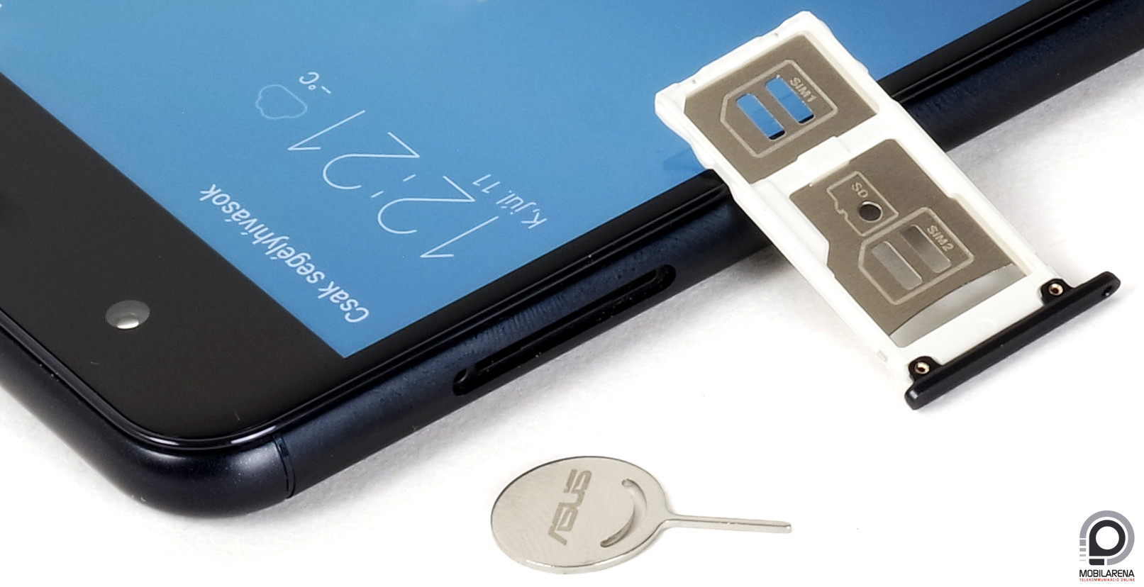

A két nanoSIM-et vagy egy nanoSIM-et és egy microSD-t befogadó tálca balról húzható elő, minden más alulra került: így a monó hangszóró, a Type-C USB port és a 3,5 milliméteres fülhallgató-kimenet. Márkajelzés csak hátul van, az is haloványan csillan meg fény felé fordítva. A plasztikból eléggé spóroltak: egy-egy keskeny sáv segíti az antennajelek továbbítását alul és felül, plusz az ívelt Gorilla Glass 5 védőüveg is kapott egy keskeny keretet, minden más viszont tényleg fém. Az AMOLED panel fényereje szuper, mivel van napfény alatti extra, pontszerű felületen a fénysűrűség pedig a 800 nitet is meghaladja. Jól is jön napfény alatt kattintgatva.

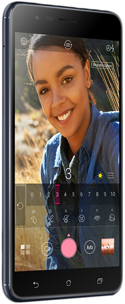

Kezdjük a dolgot elölről: a kijelző fölé 13 megapixeles Sony IMX214-es szenzor került, f/2-es rekesszel, a sok közül szelfipanoráma és HDR móddal, illetve képernyővillanóval. Ilyen képet lő. A hátlapi dupla rendszernek SuperPixel a becses neve, és egy 12 megapixeles Sony modulból áll (IMX362, 1,4 µm pixelméret), relatíve nagylátószögű lencsével, (25 mm, 82°) remek fényerővel (f/1,7) és optikai képstabilizátorral. A másodszenzor is 12 megapixeles, az első viszonylatában 2,3x-os nagyítással, 59 mm-es fókusztávolsággal, f/2,6-os rekeszértékkel, ám optikai stabilizálás nélkül. (Egyébként, mert legyünk szakszerűek, bár minden jpg fotó 3928 x 2944 pixelen, azaz 12 megapixelen készül, a telés RAW képek felbontása 4208 x 3120 pixel, ergo a másodlencse 13 megapixeles, de maradjunk a hivatalos paraméternél). Az élesítés TriTech néven fut, és dual pixel, lézeres és tárgykövető metódusokat kombinál, szupergyors eredményekkel. LED villanóból kéttónusú pár került a kissé kiemelkedő rendszer mellé, plusz egy RGB szenzor a természetesebb fehéregyensúlyért.
A szoftver főképernyőjén a jól látható 1,0x / 2,3x / 5,0x ikonnal lehet a két kamera és a zoomértékek között váltani, a harmadik opció már digitális nagyítást is bevet. Alább következzen egy-egy automata fotó a két lencsével (1-2. oszlop), majd a kézi módban, DNG RAW-ból általunk feldolgozott példák (3-4. oszlop). A jól rendszerezett kereső bal oldalán a vaku, a kameraváltó, a HDR és a további beállítások, a jobbján a galéria, a portrémód, az exponáló, a videofelvevő és a módok ikonjai érhetők el. A portrémód a két szenzor erejét kombinálja a háttér elmosására, elég jelentős részletveszteséggel az éles részeken, de így is vállalható eredményekkel. A szimulált rekeszérték (azaz az elmosás mértéke) f/0,95 és f/22 között állítható. Az alábbi pakk utolsó sora tartalmazza az ilyen fotókat.
A kameramódok száma kimeríthetetlen: van művészi HDR, arcszépítés, nagy felbontású (felesleges 46 megapixeles felskálázással), gyermek mód, QR-kódolvasó, éjjeli, panoráma, mosolyexponálás, lassítás, gyorsítás, a háttérelemek eltávolítása, önarckép, az idő visszapörgetése plusz mindenféle effekt. A kézi a leghasznosabb, hiszen itt a fókusz (csúszka), a záridő (1/10000 - 32 mp), az érzékenység (ISO50 - 12800), az expozíció (+- 2 Fé) és a fehéregyensúly is állítható (2500 - 6500 K). Van még vízszintező, élő hisztogram, továbbá állítható az önkioldó, a mérési mód, a fókuszmód és kérhetők rácsvonalak. Természetesen kézi módban is váltani lehet a két kamera között.

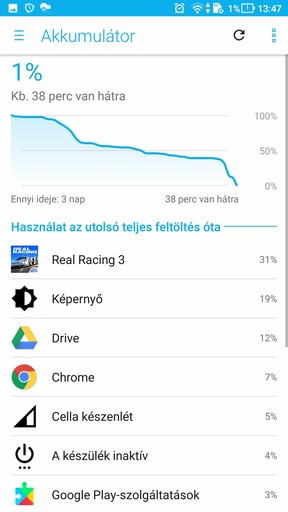

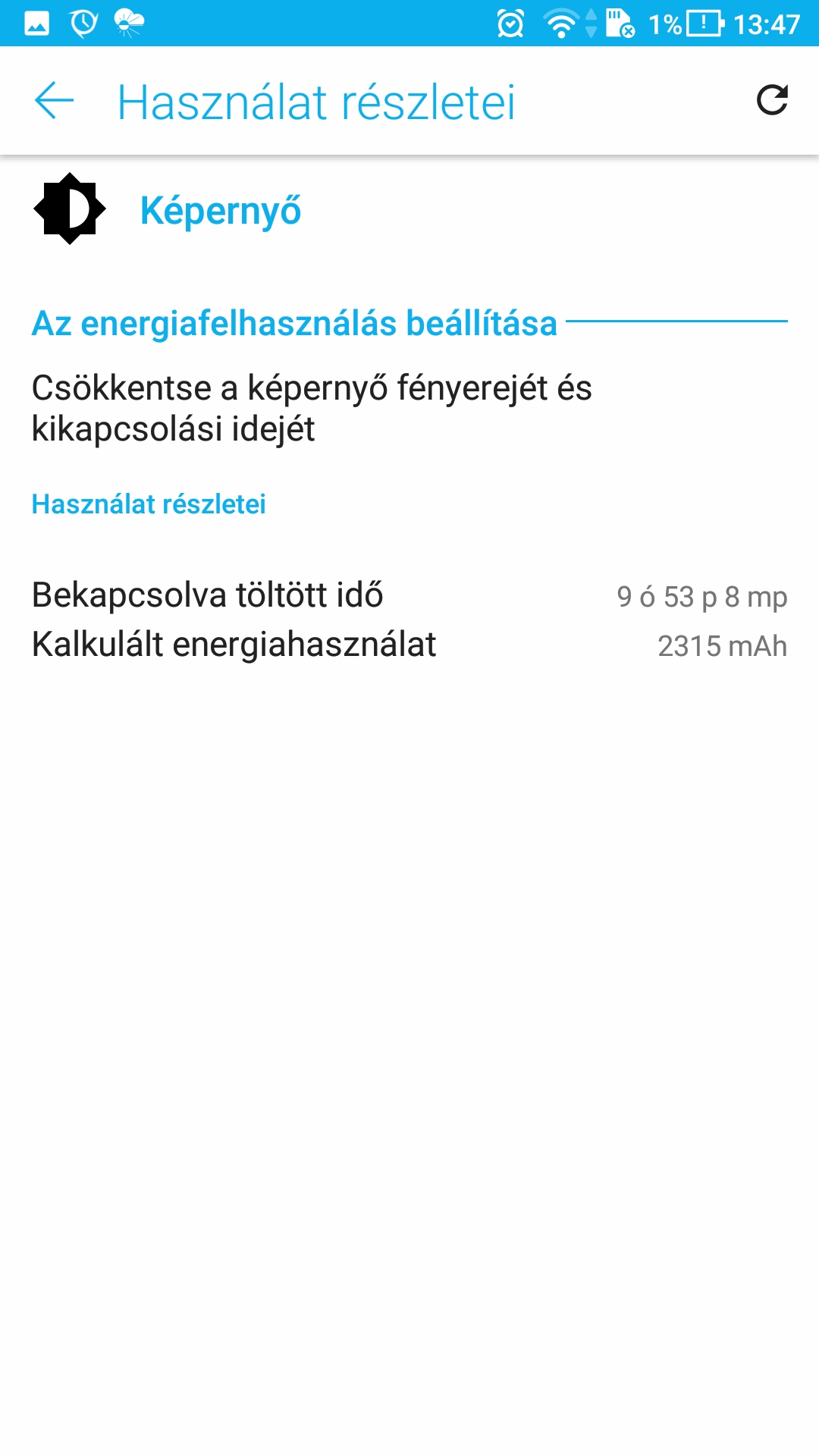

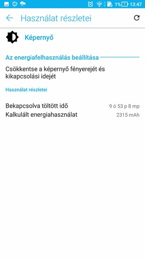

Az 5000 milliamperórás telep nem cserélhető, de nincs is rá szükség: a takarékos hardverrel és kijelzővel, telefonos és hobbifotós használattal, egész nap nyomogatva is félig tudtuk csak lemeríteni, ötórás képernyőidővel. Ez két nap alatt tíz képernyőórát is jelenthet, visszafogva magunkat pedig a 3-4 nap is kijöhet, 6-8 órával. Ez fenomenálisan jó, és nagyjából az a szint, amit egy fényképező és okostelefon dupla készüléktől elvárunk. Az 5V / 2A-es töltő egyébként bő három órán át eteti a Zoom S-t, hogy utána napokig ne találkozzanak. Akad pár fogyasztási mód (teljesítmény, normál, takarékos, szupertakarékos és testreszabható), plusz automatizálni lehet, mikor, hány százaléknál váltson ezekre a telefon. Az ultra mód során a telefonálás és SMS küldés mellett csak az ébresztő érhető el, de egyszerűen nem láttuk szükségét a bevetésének, mert nélküle is megszenvedtünk a lemerítéssel. Külön jó hír, hogy az 5000 mAh-s telepről, a megfelelő átalakítóval tölthető más készülék. Videózni nem kevesebb, mint 21 órán át lehet egyhuzamban 150 niten, netezni pedig 17 órán át.
