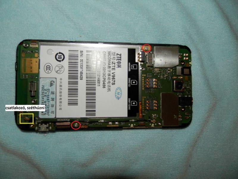

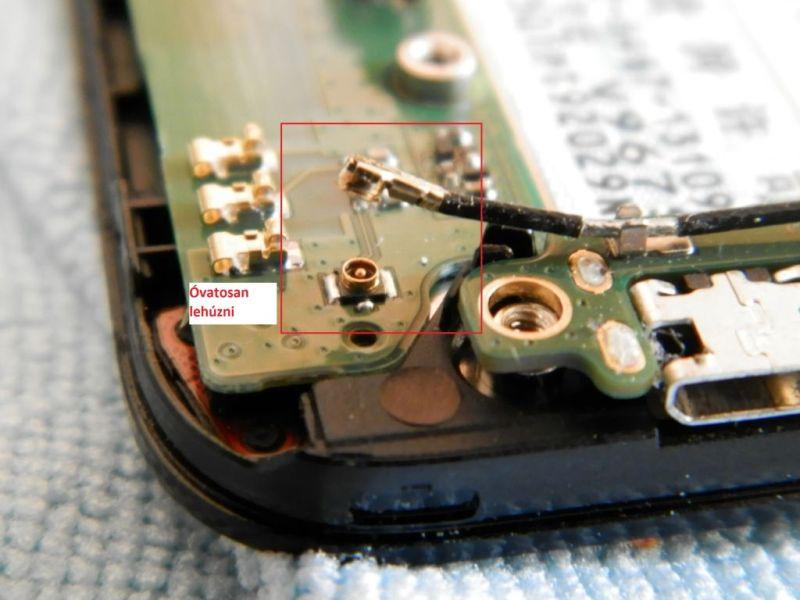

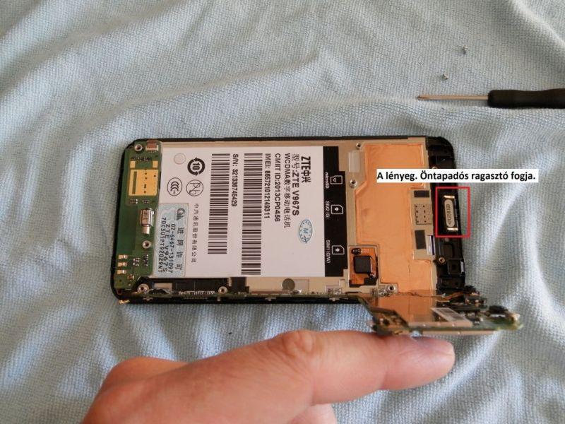

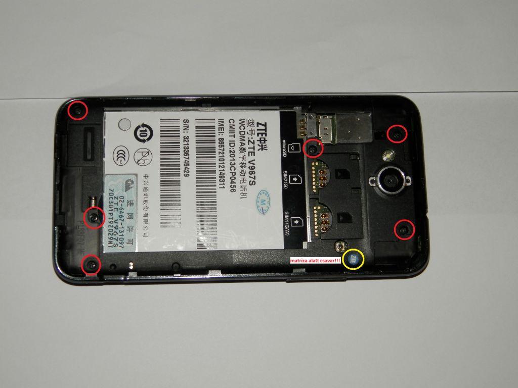

Köszi a videót. Remélem ez alapján sikerül majd szétkapni. Próbálok alkatrészt szerezni bele. Ha a kezemben lesz, megpróbálom szétkapni és kicserélni. Tényleg nem kell forrasztani, érintkezők vannak a nyákon és a hangszórón is. Találtam helyet ahol vállalnák a cserét, de hagyjam náluk + az ára 5-7EFt. Meg egyébként sem volt szimpi a hely, szóval ez felejtős a számomra.

Próbáltam szétszedni, hogy megnézzem milyen is az alkatrész, de nem sikerült. Majdnem szétszedtem, de az oldalsó nyomógombnál nem jött szét.
A hátsót hogyan kellett cserélni? Forrasztani kellett, vagy hogyan kellett csinálni?

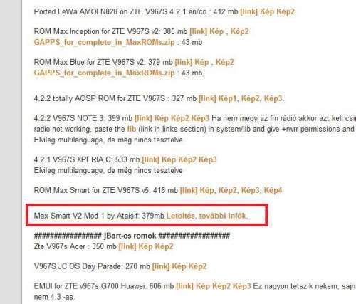

"Max Smart V2 Mod 1 by Ataisif" romot toltam fel rá. Kérdésem, hogy a launchert ki lehet gyilkolni alóla? Jobb szeretném nélküle használni. Vagy be van "égetve" és nem lehet eltávolítani? Keressek másik romot? Nincs nagy elvárásom a kinézettel kapcsolatban, csak stabil legyen és launcher nélküli.
