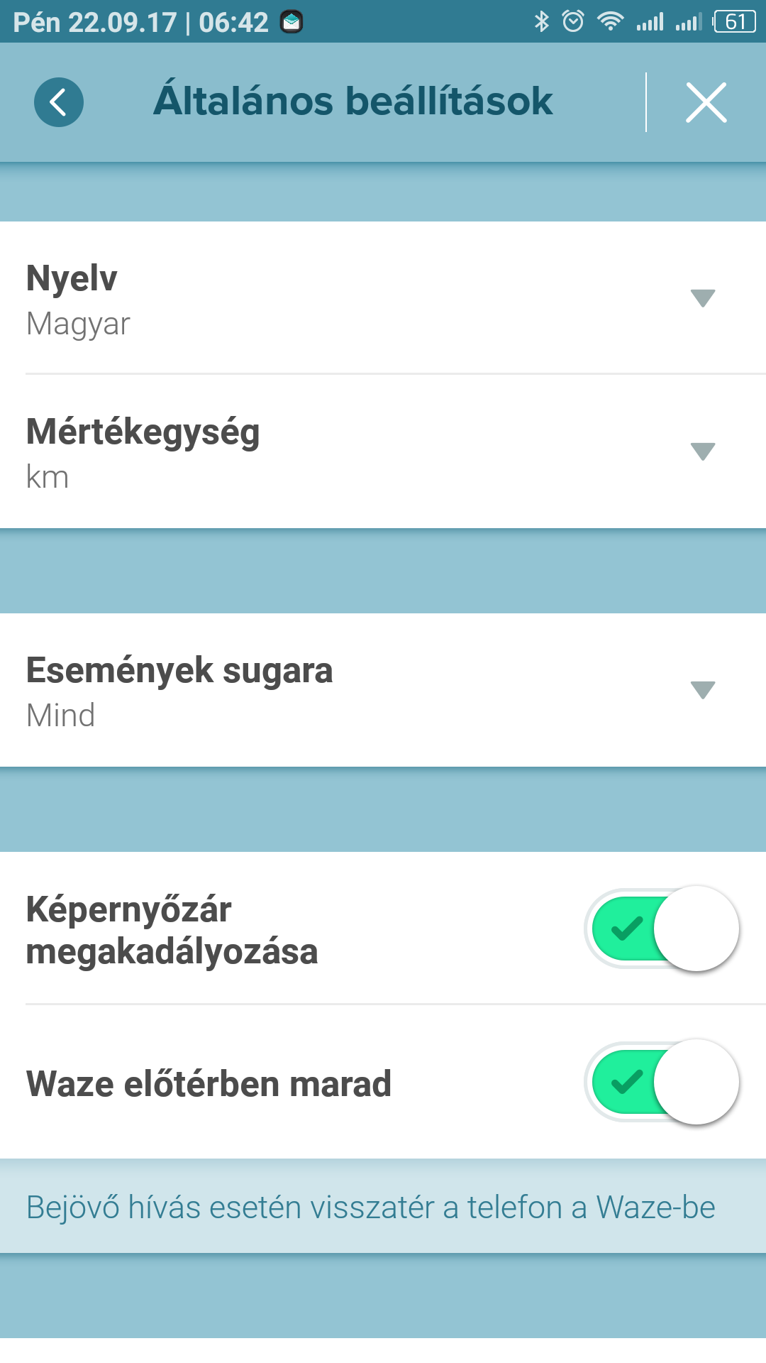

Szóval hogy lehet rávenni a Waze-t arra, hogy amikor bluetooth-on kapcsolódva van A2DP is az autómhoz, viszont én az autóban rádiót hallgatok, nem a BT eszköz hangját, akkor a telefon a SAJÁT hangszóróján szóljon, ha van valami? A Waze-ben megtaláltam a vonatkozó beállítást, de sz@rik szólni... A "Hangok lejátszása a hangszórón" kikapcsolt és bekapcsolt állapotában sem szól a saját hangszóróján... Any idea?

Ma is volt pár alkalom, amikor a szemem sarkából láttam, hogy kivillan a képernyő hívás közben...
