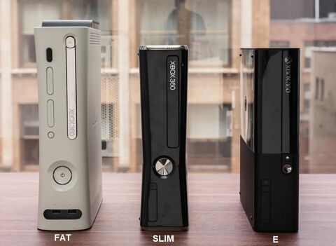

Privátba egy fórumtársnak már leírtam magyarul a különbségeket konzoltípusokba úgyhogy bemásolom azt ide neked.
Képen a főb típusok:
Fat gépek ha nem Jasperes alaplappal rendelkeznek akkor egy időzített bombák senki se tudja mikor adja meg magát (red ring of death) de bőven többségben van amit javítottak / hamarosan javítani kell. Nem mindegyiken van HDMI csatlakozó és csak 1 USB csatlakozó van hátul (elől 2). Tápegység 3 fajta van és ezekre ha kinectet akar dugni az ember akkor kell speckó hálózati adapter hozzá+ a HDD-je nem kompatibilis a két másikkal és jóval kisebb tárhelye van (jellemzően 60-120 GB ha van rajta). Memóriakártyát csak ez tud olvasni és nincs benne Wifi, ahhoz gyári adapter kell. Még az is hátránya, hogy ezek jóval öregebb gépek is lehetnek emiatt más gondjuk is simán lehet (ventillátor, csatlakozó, hdd, olvasó)
Slim gépekhez már nem kell a kinecthez adapter, újabb fajta HDD tárhelyeket használ (jellemzően 250-500GB ha van bennük legalábbis) sokkal megbízhatóbb, halkabb és jobb hűtésű gépek. Ezek is hibásodhatnak meg de a Fat-hez képest töredéke a meghibásodási-ráta. Tápegység mindegyik slimhez jó, kompatibilis. Extraként vannak rajta: hátul 3 usb (elől 2 usb továbbra is), digitális audió csatlakozó (toslink), Wifi és érintős gombok.
E gépek kb. egy ez egyben ugyanazok majdnem mint a slim csak más burkolatban.
HDD kompatibilis a Slimmel, de vannak olyan gépek amelyikbe már belső 4gb tárhely is van.
Amivel kevesebb a Slim-hez képest: -1USB és nincsenek érntős gombjai.
Amivel jobb a Slim-nél: ez a legmegbízhatóbb gép az összes közül, ezeknél is van olyan, hogy red ring of death-et kap de nagyon kicsi erre az esély. A legutolsó revíziót (Winchester alaplap) már nem lehet "okosítani".Itt tápegységek alapján (ha az eladó konzol hátuljáról csinál képet) be lehet azonosítani őket pontosan milyen alaplap van bennük:
(elírás jogát fenntartom plusz azét is ha valamit rosszul tudok de ez saját írás kiegészítve pár netes infóval
