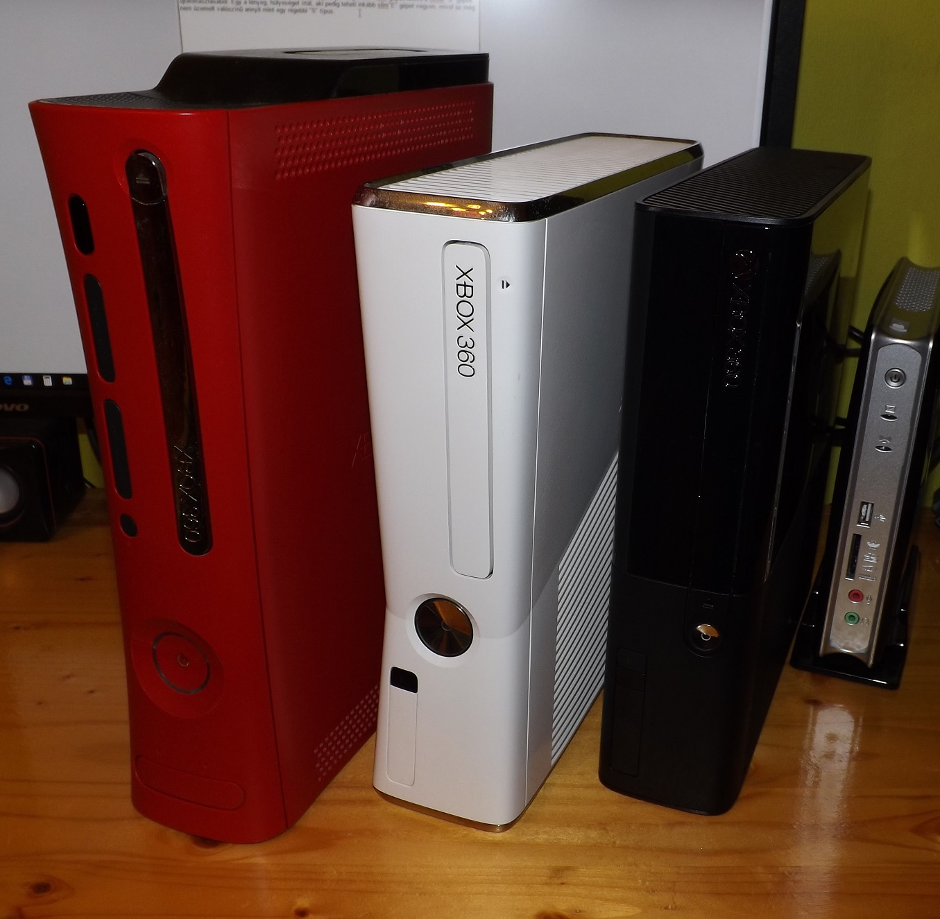

Limitált a fehér és a piros is. A FAT gép még falcon lapos, 8 éve él és virul, pedig a statisztika alapján már rég meg kellett volna hibásodnia. Fehér gép eladó lesz hamarosan, majd ha megpróbáltam még a NAND-ot visszaírni. A DVD olvasó is hasznosítható még belőle, a CPU cooler is mintha új lenne.

Kizárólag Slim"E" verziót kell keresni, az összes előzők hullanak mint a legyek.

Nem a hűtésével van a baj, hanem a gyártástechnológiájával. Pasztázhatod hetente is, a konstrukció miatt akkor is szétmegy a GPU forrasztása. Pontosítok, már szétment párszor, csak valószínű otthon nekiestek hőlégfúvóval, berakták a sütőbe, stb. Szerintem működni fog pár napig
