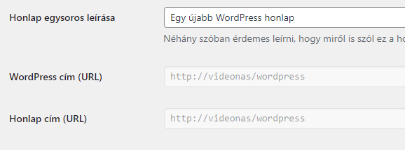

Gondoltam helyben gyorsan könnyen próbálkozhatok a gyakorlással, egy Synology NAS-ra feltelepítettem az ő wordpress-ét. Az egy dolog hogy kiadásilag el van maradva mert egyből frissíteni akarja magát 5.7.2-re, de a sitename-et nem is kérdi meg telepíéskor, és utólag sem engedi átírni, ki van szürkítve:
Automatice a NAS nevét adja hozzá+alkönyvtár, ami kezdetben még jó, de ha már publikálnám, az problémás.
Ez a WP vagy a Synology topikba tartozó kérdés? -

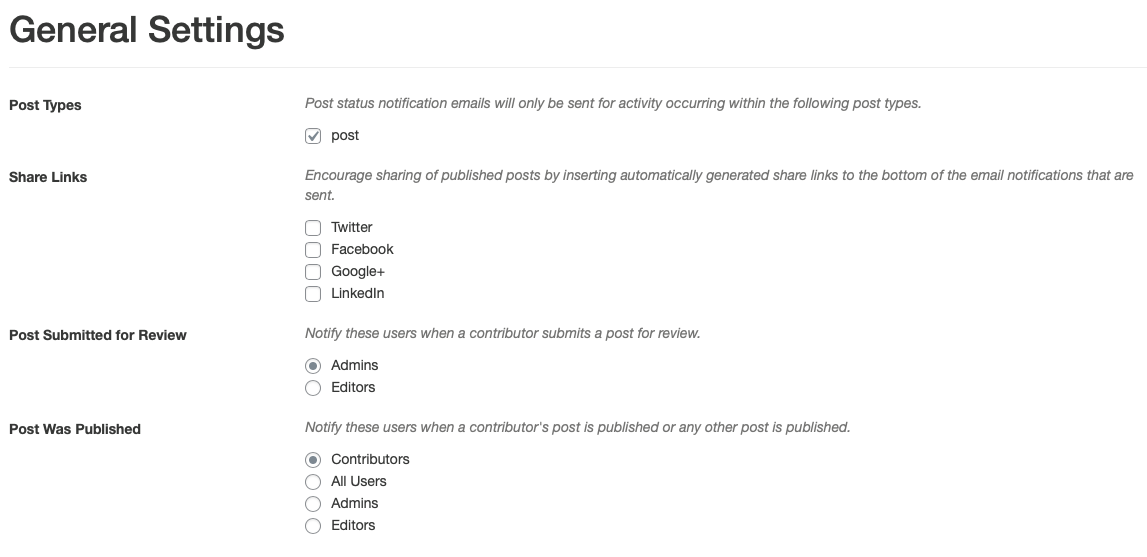

Akadt egy kis problémám a "Post Status Notifications" plugin-el. Valamikor tavasszal még működött, aztán el is lett felejtve, majd most szóltak, hogy nem működik.
Nem is én konfiguráltam be, szóval a sötétben tapogatózok.
Vannak a "Szerkesztő" serek. Ezek megírják a post-ot, majd amikor kész, ráböknek a publikálás gombra. Ez nem teszi ki élesbe, csak elmenti piszkozatként, és a fenti plugin segítségével levelet küld a "Főszerkesztő" csoport tagjainak.
Na itt valahol elakadtam, mert nem igazán értem hogyan működik, mivel nincs se szerkesztő, se Főszerkesztő opció:
Plusz az sem túl bíztató, hogy többen is arra panaszkodnak, hogy már nem küld levelet.Hogyan bírhatnám újra működésre, vagy milyen hasonló pluginnal próbálkozzak?

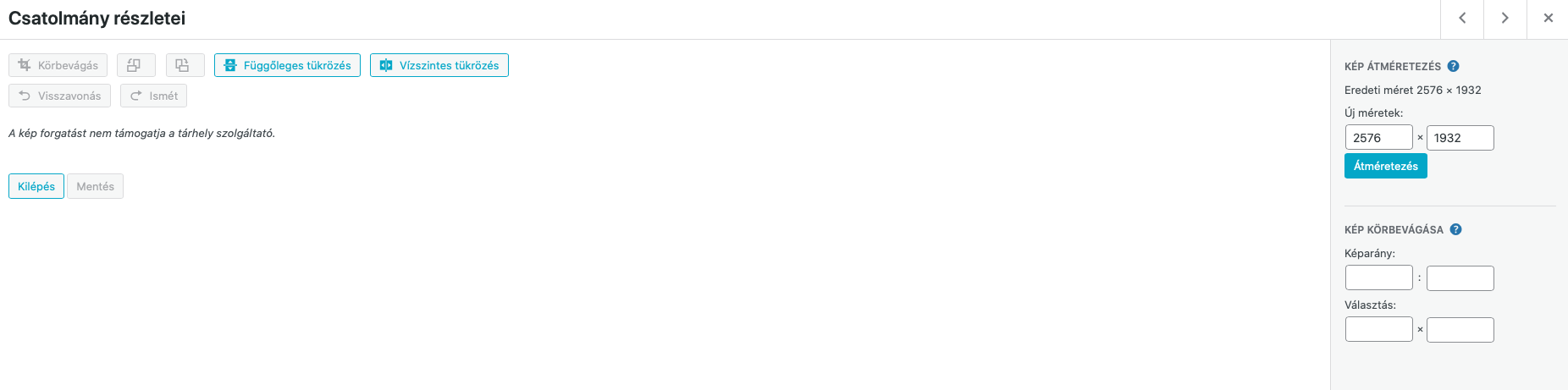

Ezt még tudom fokozni azzal, hogy ha fHD-nál nagyobb a kép, még a szerkesztés gombot sem teszi ki.Egy dolog beugrott: A kép feltöltéskor elméletileg az imsanity feldolgozza, átméretezi a képeket, de most látom csak hogy nem csinál semmit:
1/15892 >> HIBA: 2021/06/teszt.jpg (Nem sikerült szerkesztőt kiválasztani.)
Ami elég fura, hiszen ez lenne a dolga

Én használok is (bár gimp ágyúval verébre), de a kedves felhasználó nem állítja át a kamera app-ját 16:9-re ("csak nem képzeled, hogy elállítom"), és utólag sem a telefonon sem PC-s programmal nem hajlandó crop-olni. Utolsó szalmaszálként a kép feltöltésekor/utánna lenne még rá lehetőség, hogy átalakítsa. Ha működne. Tipikusan azokhoz kell igazítani a rendszert, akik nem is akarják, de ha akarnák se nagyon tudnák használni. Az egész rendszer használatát úgy állítják be, mintha szívességet tennének azzal, hogy egyáltalán használják. Mindegy is. A lényeg, hogy ne rajtam bukjon el a dolog
Eleve ez a WP beépített médiatára tudja, vagy valamelyik plugin okosította fel? Nem tudom a varázsszavakat, hogy erre a hibára rákeressek. Valami php könyvtár hiányzik?

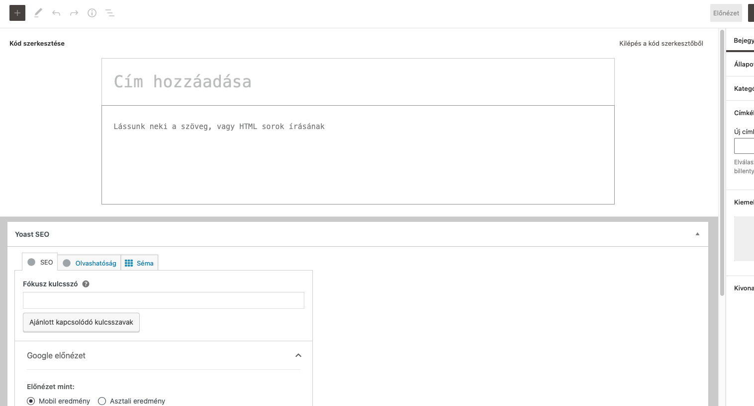

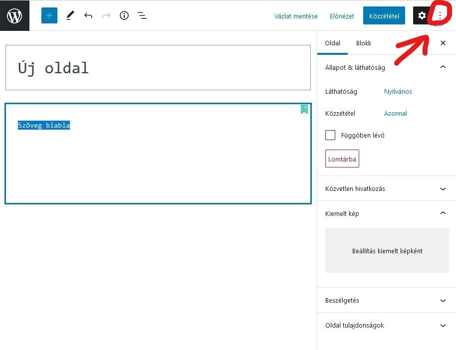

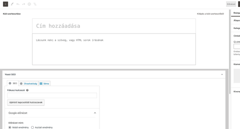

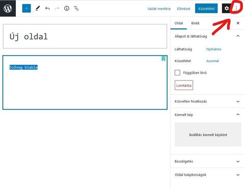

A szerkesztő oldalon hogyan tudok rendet vágni? PL. SEO állandóan legfelül és megnyitva jelenik meg:
Hihetetlennek tűnik, hogy nem lehet megrendszabályozni. Nem, nem akarom kikapcsolni, csak becsukva legyen ott, és ne a többi panel felett. Sajnos a Wordpress post editor panel customize keresése nem sok értelmezhető találatot ad. Egyáltalán hogyan keressek rá? -

A legtöbb leírás megelégszik a bejegyzés szerkesztő testreszabásakor azzal, hogy a haladó panelek (advanced panels) ki-be kapcsolhatóak. Én viszont a sorrendjüket szeretném megváltoztatni. Ezt hol/hogyan tehetem meg?
