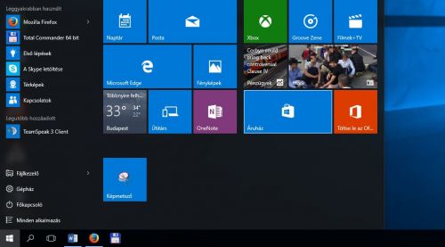

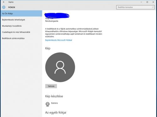

a startmenüben a névnél a képre kat jobb gombal és fiókbeálitások módositás és egyből jön ahol képet tudsz váltaniMás
engem csak ez a számomra lehetetlen startmenü idegesit de láttam már hogy lesz srtdoc 10 reméllem hamarosan lesz végleges mert ez engem kinyíííír
