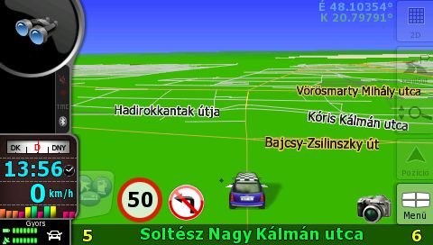

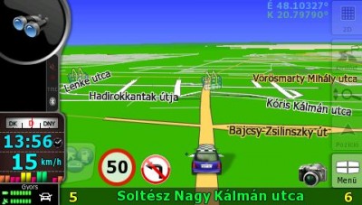

Viszont a hiba nekem is bejött ma. Nem térkép, nem program és nem is készülék hiba (vagyis készülék).
102680,Navteq Q2, N770BT.
Tervezettt útvonal nélkül kocsikáztam ma és (mivel figyeltem a készüléket) bejött a jelzett hiba. Mivel nem volt útvonal nem tervezett újra, de állandóan újrarajzolta a térképet (megállás nélkül):A hiba az ön készülékében! Egy reset megoldotta. Program kilépés, reset, újraindítás és minden rendben volt. Ugyanazon útszakaszon visszafelé már nem volt semmi gond.
Szerintem a hibát a többszöri készenlétre kapcsolás okozza, futó navi program mellett.
Ami érdekes, hogy a belvárosban vettem csak észre. A pötty nem ugrál, stabil a GPS jel.
Azt már régebben is megfigyeltem, hogy néha készenlétről visszakapcsolva nem látja a GPS jelet. Ilyenkor megint készenlét, vissza és megy tovább rendesen. Hozzá kell tennem, hogy van amikor napokig nem lépek ki a navi progiból, csak készenlétre kapcsolom. Eddig még mindig az N770-es készülék a legjobb ilyen téren, a többi általában helyből lefagy.Azért figyelni fogom nem-e az ufók telepítettek valami zavarót Miskolcra
