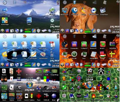

jagada
Na vót egy cseppnyi időm javítgatni a skinnem, még mindég van egy rakás progi amit mán nincs életerőm felrakni, marad ahol van.(majd lövök screenshotot)
FIGYELEM!!!
HA ÖSSZEGYŰLNE 20 DB
SZAVAZAT AKKOR FELTÖLTÖM VALAHOVA
hogy tőccsétek és legyen örömködés!
jagada
roppant eccerű, kell hozzá egy ikon, amit majd ki fogsz rakni, megnyiton a file-t egy szerkesztővel ahol a leírások szerepelnek, majd megadod a koordinátákat, hogy hova kerüljön, meg mekkora legyen a méret, és leírod, hogy az ikon megnyomására melyik progi induljon el, ennyi.
