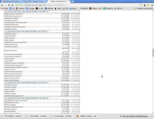

KTU
instantwater #1038 üzenetére
151. oldaltól kezdődnek a magyarországi számok.
Segélyhívóknak 10 díjzóna van megadva??? -
KTU
instantwater #1036 üzenetére
Az egyenleg, és lebeszélhető teljes egészében.
Igaz hogy 21-es számról hívok, de visszahívható is vagyok rajta.
és a mobil hívás olcsóbb mint a BC-nél, még USA cím esetén is:
Hungary (Mobile) Ft 4.1463 Ft 4.7805OK a vezetékes több, kb. 0,30Ft vs 1Ft
Még valami,
hívható rövid hívószám is, (ez a Delmontoknál kiesik)
40-50Ft vs 1Fttudom adnak ki a rövid hívószámok mellé külföldről hívhatót,
de sajna nem mindig, pl zinvitel lakossági hibabejelentő -

Nekem olyan kérdésem lenne, hogyha csak kettő voip előfizetésem van (borwsercalls.com-os van feltöltve, Neophone-on nincs zsé, de a számom még él) akkor is meg lehet oldani, vagy kötelező hozzá két feltöltött szolgáltató? - Egy aktív browsercall-ossal nem oldható meg mind a két oldal tárcsázása?
