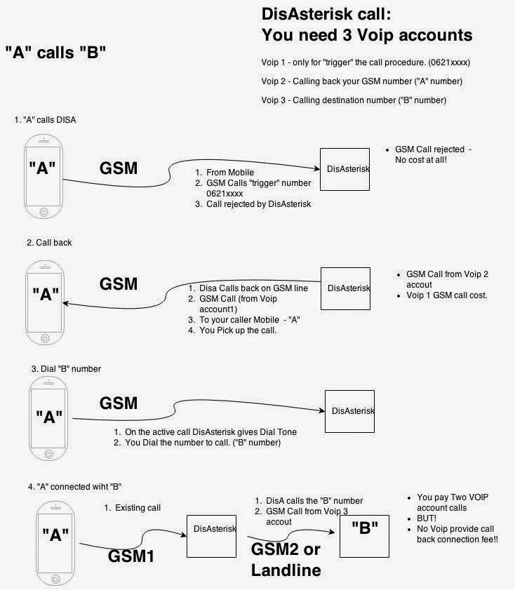

Github-on levő leírást olvastad? Idézem:
"Hogyan működik?
Egy telefonszám felhívásával visszahívást kérhetsz. Felhívsz egy telefonszámot, a központ nem veszi fel a hívásod, hanem egy foglalt jelzést küld vissza, így nem kerül pénzbe neked, tehát hívhatod akár külföldről, vagy olyan telefonról is aminek alacsony az egyenlege.
A központ miután foglalt jelzést küldött, visszahív téged.
Biztonsági okokból csak az engedélyezett számokat hívja vissza, így nem kell használnod semmiféle jelszót a híváshoz.
Amikor felveszed a központ visszahívását, egy tárcsahangot fogsz kapni.
Ekkor ha 1-9 ig nyomsz gombot, akkor a gyorshívásra betárolt számokat fogja hívni, ha olyat választottál ami üres memóriahely, akkor marad a választómenüben és újat próbálhatsz, ha 0-t nyomsz, akkor nem betárolt telefoszámot hívhatsz.
Ha 0t nyomtál elkezdheted beütni a hívni kívánt telefonszámot nemzetközi formátumban. (A + jel helyett 00 tárcsázandó) majd miután begépelted a számot, nyomd meg a # gombot a hívás indításához).
Ezután a központ felhívja a beütött számot, majd összekapcsol vele.
A kimenő hívás hívóazonosítója a visszahívást fogadó telefonszám lesz. Tehát olyan, mintha a saját számodról hívnád. Ezen funkció helyes működéséhez ne felejtsd el hozzáadni a (FVD/BC) webes felületen a telefonszámot, mert csak azokat a telefoszámokat tudja kijelezni a rendszer amik meg lettek erősítve korábban."
Ez az alap eset leírása, ami legjobban a "Call back" hívásra hasonlít, csak nincs kapcsolási díj, és nem kell hozzá internet. Itt ugye kell neked egy hívható Voip telefonszám (ez általában a 21-es körzetű szám). Valamint kell neked 2db olyan Voip fiók amivel hívást kezdeményezel. Valamint kell még az Asterisk-et futtatni valamilyen eszközön (ugye Linux-nak kell futni az eszközön).
GitHub-on megtalálhatók a file-ok, amik tartalmazzák az Asterisk programot, ezeket fel kell másolni a Linux-ra, paraméterezni kell ezeket a file-okat, majd el(újra)indítani az Asterisk-et.
Ekkor az asterisk bejelentkezik az un. 21-es telefonszámhoz. Ha megy hívás a 21-es számra, akkor már az asterisk programja dönti el, hogy mit kell csinálnia. Alap esetben lerakja a telefont, majd leellenőrzi a telefon számot, ha a telefonszám be volt paraméterezve, akkor az egyik kimenő Voip fiókon visszahívja (itt már költségek vannak,lehetnek) ugyanazt a számot, amit az előbb lerakott. Miután felvetted a hívást, nyomógombok segítségével lehet vezérelni az asterisk-et (beprogramozva ugye 1-9-ig beparaméterezett szám hívása, 0 esetén az a szám hívása , amit bepötyögsz a billentyűzeten). Ekkor a másik Voip fiókon felhívja a kívánt számot (itt megint fogyni fog az egyenleg) és összekapcsolja a két hívást.
Bocs, ha nem erre voltál kíváncsi.
#79335424
Megpróbálom "manuális" példával elmagyarázni. Négyen vagytok, négy telóval. Attila és Béla barátod egymás mellett vannak. Felhívod GSM -en Attilát. Ő tudja, hogy nincs egyenleged, ezért kinyomja a hívásodat és visszahív "okosban", a VOIP accountjáról . Felveszed és azt mondod neki, hogy Te tulajdonképpen Ceciliával szeretnél beszélni, de Őt hiába hívnád, mert Ő nem tudna visszahívni. Ekkor Attila megkéri a mellette ülő Bélát, hogy hívja fel szintén "okosban", egy másik accountról Ceciliát. Ceci felveszi és Attila, meg Béla szembefordítják a telóikat és Te tudsz beszélni Cecivel. Na, most képzeld el ugyanezt automatizáltan, ahol A. és B. telója egy gépben van, egy szoftver kezeli a két accountot és mindkettőt Te fizeted. Ehhez kell valamilyen számítógép, ami ezt a szoftvert futtatja. Ez lehet otthon, vmi saját eszköz, de ilyen gépet lehet bérelni is. Ekkor kapsz hozzá egy távoli elérést, feltelepíted rá a szoftvert, beállítod és ennyi.
