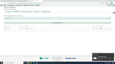

laracroft
itanczos #1808 üzenetére
Feltöltöttem ide egy LOG-ot amikor nem működik a következő trunk-re ugrás.
A 3 trunk ÍGY van beállítva.
Mellékeim: 214-216
Outbound routes
Dial Patterns
215-ről próbálom hívni a 0630-as számot, az sikerül is, a másik 2 mellék viszont 486-os foglaltat jelez.
előre is köszi, ha megnézitek -

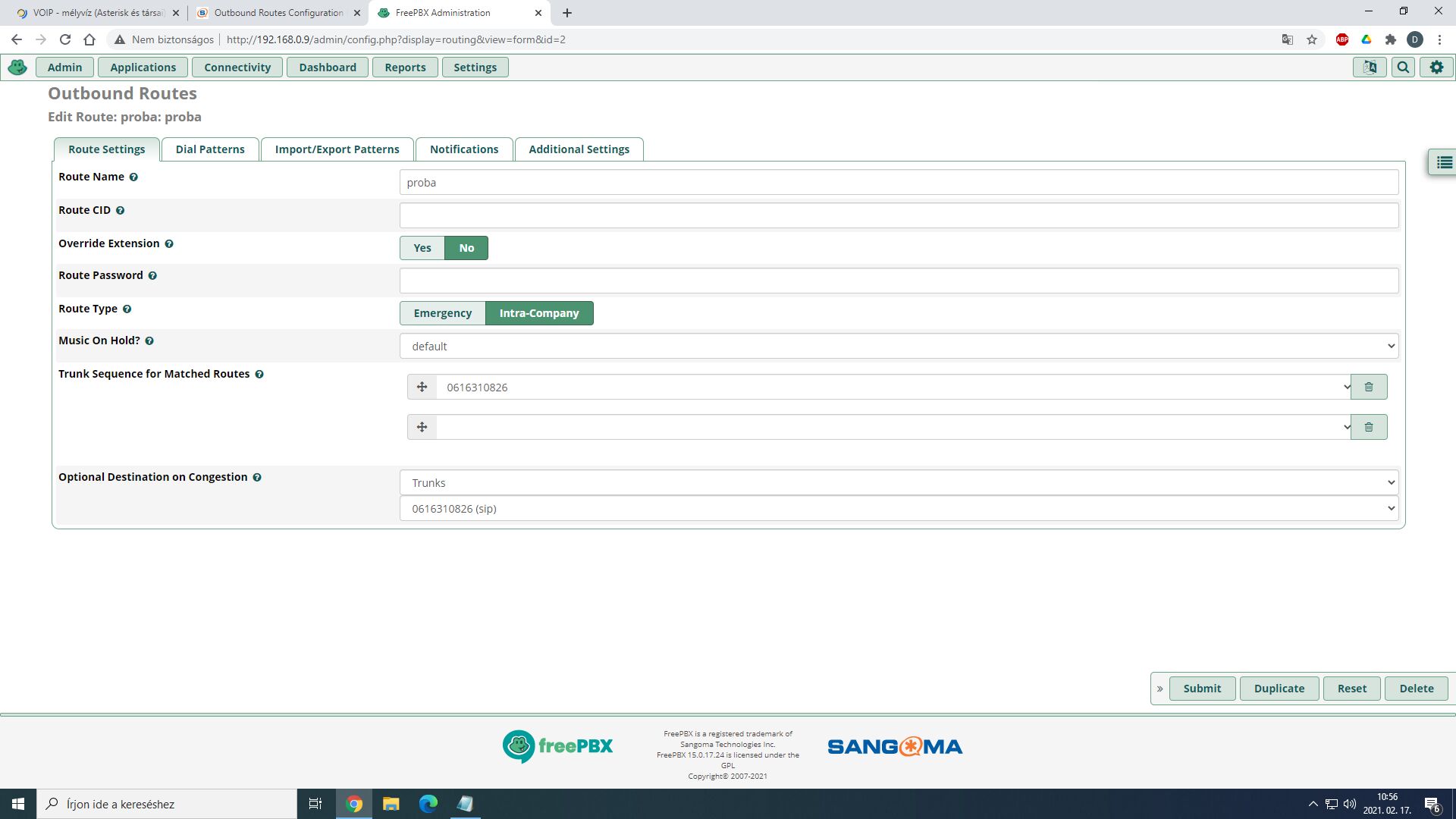

laracroft
itanczos #1793 üzenetére
Oh...
Akkor nagyon s..g vagyok... Azt gondoltam, hogy a pattern-nél állítom ezt be.
De az outbound routes-nál állítom, hogy melyik mellék melyik fővonalat használhatja nem?
Nézegetve a trunk beállításait ezt találtam: Continue if Busy
Erre gondolsz?
Ez azt jelenti, ha foglalt, akkor a következő trunk-re ugrik?
köszi -
