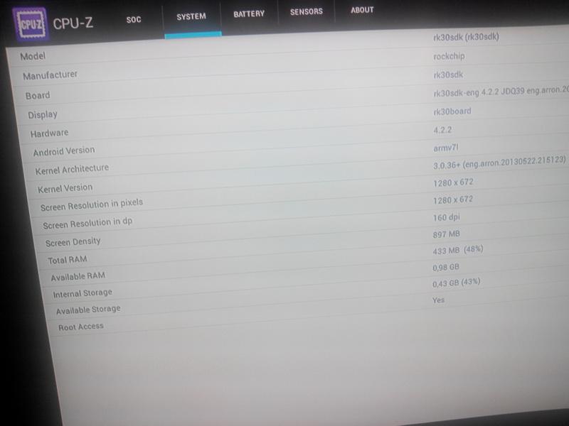

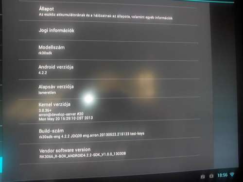

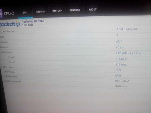

paolinho
#79335424 #459 üzenetére
Ezt csak este tudom majd otthon megnézni, illetve az adatairól infót küldeni. Viszont ami tuti, hogy adapterem nincs, mert csak a HDMI-n keresztül a TV-re csatlakoztatva Net-eztem vele, illetve film nézére használtam. A memória kártya természetesen nem gond.
Viszont akkor most be kellene szereznem egy LAN adaptert majd? EGy ilyesmi megtenné? Vagy másfajtára volna szükség?
Előre is elnézést az együgyü kérdéseimért, de most próbálom értelmezni ezt a "káoszt", ami mellesleg szenzációs egy rendszer az olcsó telóhoz.
És köszi a segítséget is. -
