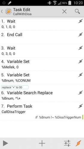

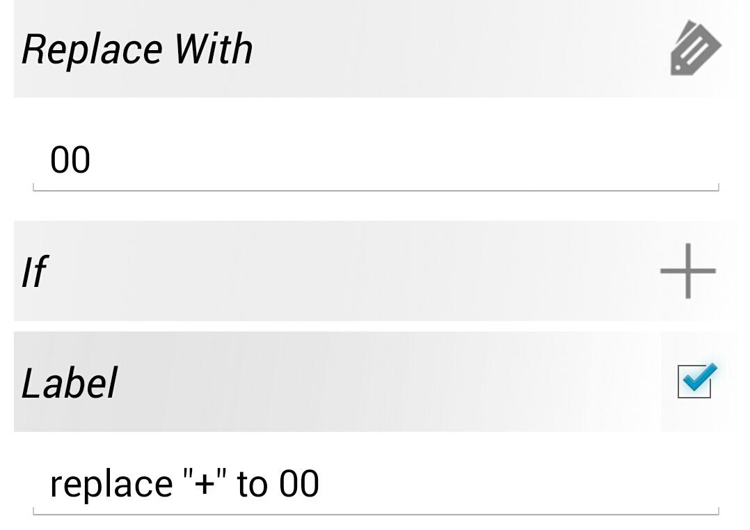

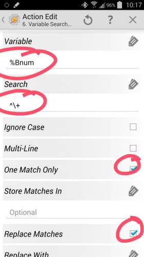

(Már alig várom, hogy a család összes telefonálását hosztoljam )Az +36 cserélését 0036-ra igy oldottam meg:
Az 6. sorban a hivandó szám elején keres egy pluszt és lecseréli 00-ra.(Nem fért ki egy képernyore...)
Tökéletesen működik azóta.
Majd légyszi jelezz hogy érthető volt?/sikerült?
